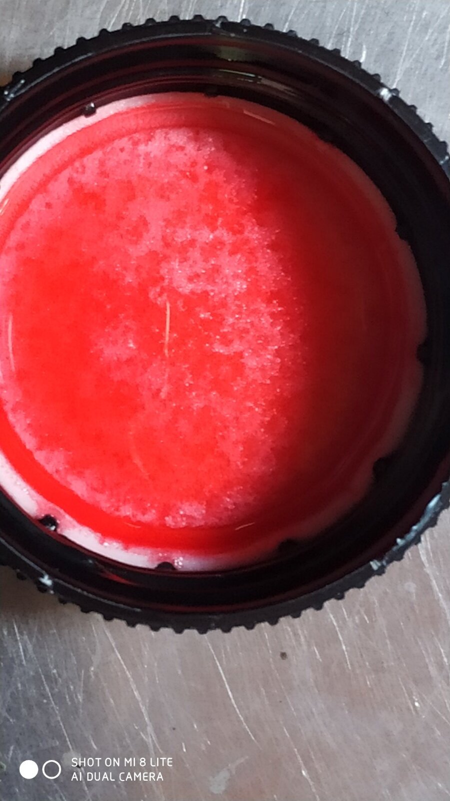

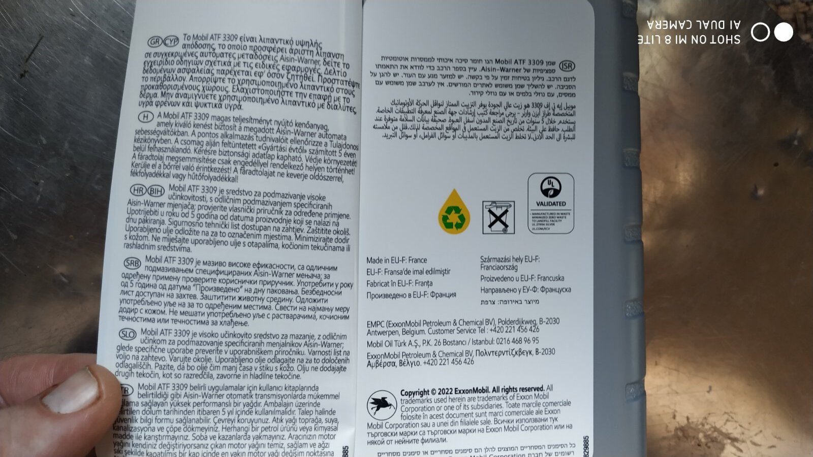

Решил поделиться переживанием. Купил в конце этого лета для частичной замены в 10-летней Витаре 3 канистры Mobil ATF 3309. 2 во Всеинструменты и 1-в Озоне. Разница существенная между образцами из этимх 2-х закупок. Привожу фоточки. И теперь в раздумьях. Пока не знаю как поступить. Может кто наставит на путь истинный?;) Качество не очень, сори. Пахнет оно тоже по-разному. Озоновское это то, которое покраснее и с большим КУАРом и сделано (судя по надписи) в США. Всеинструментовское - французкое, опять же, судя по надписи.

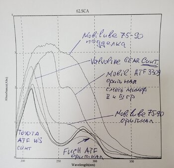

Итак,  MOBIL 3309 и он же T4 по MSDS крекинг и II группа в сумме составляют 50%. Значит, остальное - SNххх. Так я это и увидел на УФ спектрах коллекции трансмиссионных масел. Картинка прилагается. Специально для сравнения АТФ тоеты и Фуха, Valvoline редукторный, Мобилюбе 75-90. Все они на синтетической базе,  1й пик худенький, второй маленький, ведь присадок в трансмиссионных маслах гораздо меньше. У Мобилюбы второй пик вообще не сформировался, а синтетическая база как у всех. Соответственно, 3309 на 3/4 минералка, смесь баз и спектральная линия как «полусинтетика», ну а подделка отличается от всех. Все спектры подписаны.
Работает метод и на коробочных маслах. Глубокой теории сих явлений нету, вот на практике и познаем.
