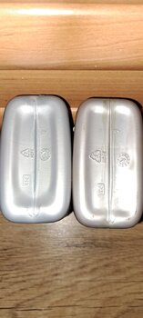

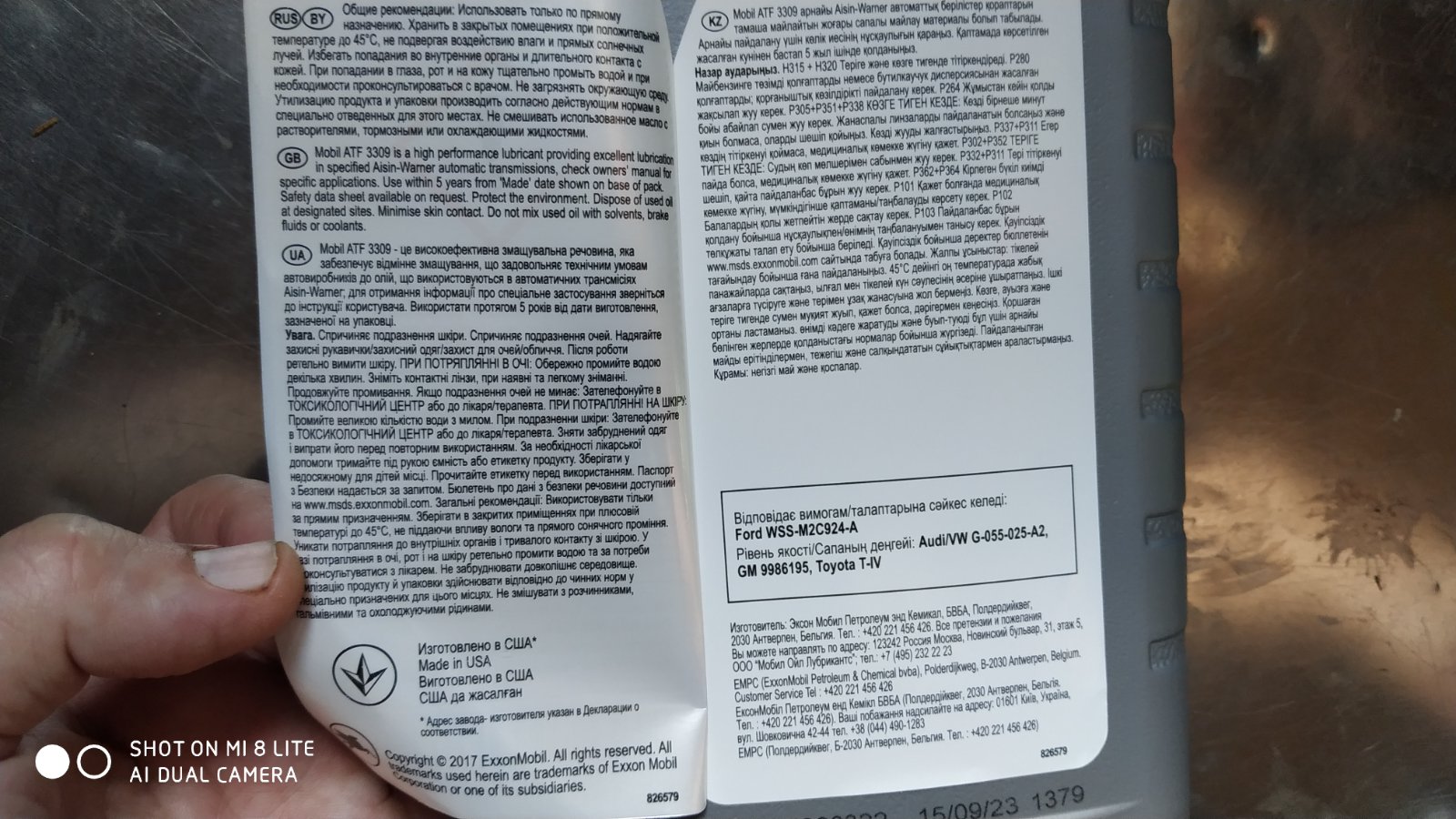

Решил поделиться переживанием. Купил в конце этого лета для частичной замены в 10-летней Витаре 3 канистры Mobil ATF 3309. 2 во Всеинструменты и 1-в Озоне. Разница существенная между образцами из этимх 2-х закупок. Привожу фоточки. И теперь в раздумьях. Пока не знаю как поступить. Может кто наставит на путь истинный?;) Качество не очень, сори. Пахнет оно тоже по-разному. Озоновское это то, которое покраснее и с большим КУАРом и сделано (судя по надписи) в США. Всеинструментовское - французкое, опять же, судя по надписи.

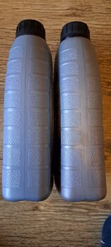

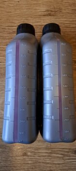

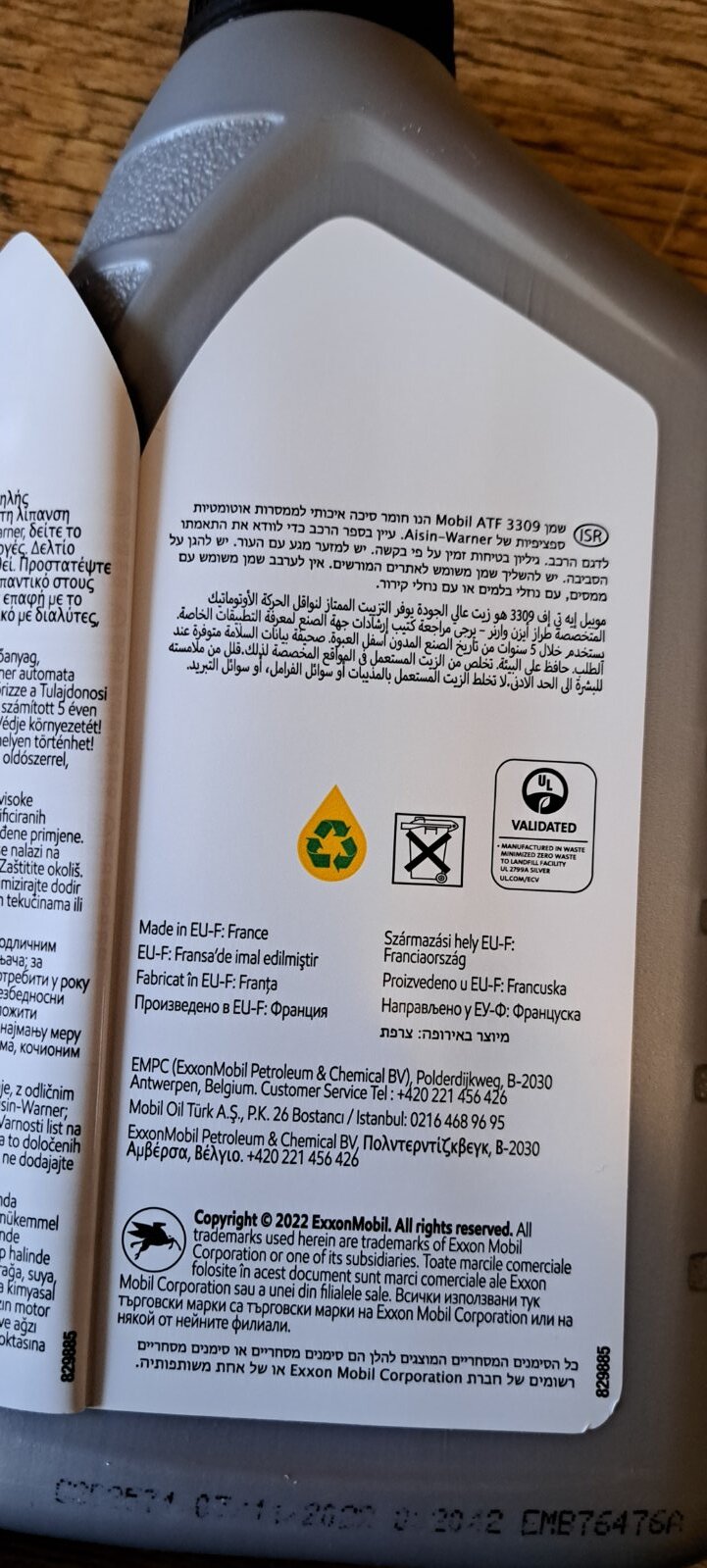

Пришел литр с ВИ, выкладываю фотки, при сравнении со старой канистрой, оставшийся от прошлой замены.
Канистра, вроде, того же производителя. Разница в производстве 2 года. Немного отличаеться. Штампы на дне размеры, немного разные. Пробка идентичная, кроме, чуть верха, на новой более выражен бортик сверху.
Ноооо, этикетка в ультрофиолете на новой канистре, буква О не светиться, на старой ашш сияет. Единственное, что настораживает. Надо мне на полную аппаратную замену 12-13 литров, теперь в раздумьях.
Что скажите????

Налить в баночки, помакать тряпку, понюхать. ))   Я кстати знаю какой у этой АТФ запах должен быть, точно бы определил. )
Запах, вроде одинаковый.... в старой банке, чуть, чуть темнее. На солфетке, пятна одинаковые...
На счет, не светиться в ультрофиолете, на драйве пишут, что так и должно быть. Европа без защиты банок вообще выпускает.
