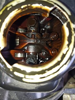

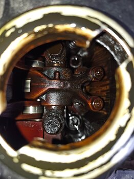

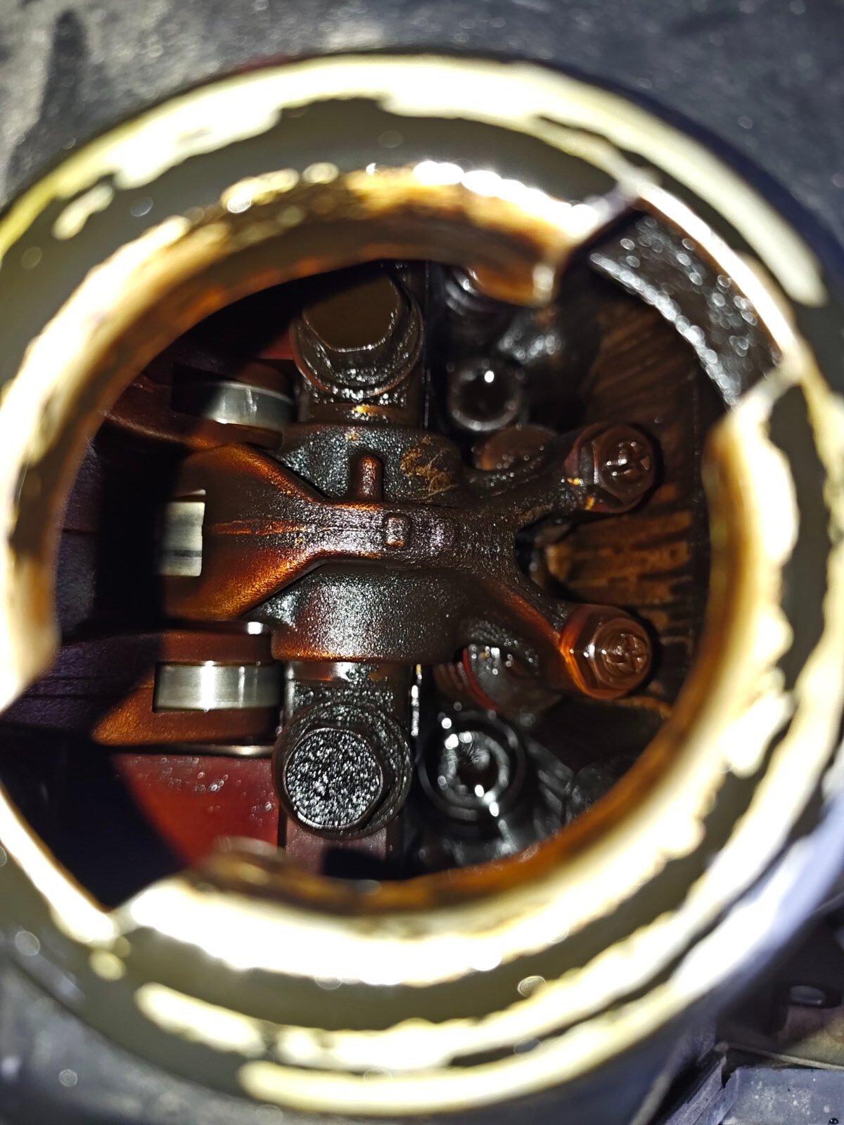

Мицубиси Паджеро Мини, 4А30 турбо, 55700 км.
Куплена с пробегом 52000 км, я первый владелец в РФ, крышка снята для регулировки клапанов.1 и 3 фото- со вспышкой, поэтому другие цвета. Фото при пробеге 55700 км, две замены масла . Начал появляться лак, но на гладком алюминии его ещё можно оттереть, см. площадки возле первого цилиндра. Уже есть места, покрытые мазеобразными отложениями. У меня два варианта объяснения такого состояния при относительно малом пробеге: либо не все японцы меняют масло через 5000 км, а  по мануалу , не считая свои условия эксплуатации  тяжёлыми, через 10000 км. Либо для этого турбо мотора 0,66 л и 5000 км без замены масла много.
Да, похоже не все меняют через 5000 км. Но ничего страшного я в таком состоянии не вижу. Зная твое отношение к ДВС дальше всё будет хорошо.
wolf725 страшного нет, даже нет смысла заморачиваться промывками , но ожидал, что будет чуть лучше, хотя бы без мази и шлама.
skorp777 Клапана сильно зажаты были, регулировать пришлось и впускные и выпускные.
skorp777 не много не понял, ты снял крышку клапанную, отложения уже были, или потом при твоих сменах появились? :)
torcon КК снял первый раз, я не мазохист, чтобы перед каждой заменой масла мотор разбирать :D. wolf725 я так понял, это вопрос? Впуск в норме, чему я был сильно рад, ибо очень там неудобно даже проверять зазоры, не говоря уж о регулировке. Наверное, минут 40 ушло на попытки подлезть щупом к впускным клапанам. Выпускные все при норме 0,2 были 0,25 , но там подрегулировать 15 минут на все 8.

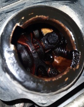

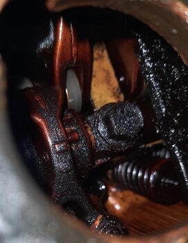

паджеро мини турбо , выпуск 2010год , куплен на аукционе в японии  , пробег 62 тысячи , авто только получил , проехал от автовоза до гаража - 20км , не дымит , тянет нормально , едет , разгоняется . такой загрязненный мотор вижу впервые в жизни , что в него лили и как меняли - прямо загадка.
ну главное чтоб масло не жрал , а там уж видно будет . как смог сделал фото через заливную
горловину . буду рад любым советам .
Изменено пользователем Bogdan-Omsk
16 минут назад, Bogdan-Omsk сказал:
Отмывать. Вот новая вроде хорошая химия и моет неплохо.

Тоже мини , тоже 2010 года и только с Японии ! Один в один как у вас движок загажен... Что делать не знаю...
Михаил.М Выше вашего поста я сслку давал на автохимию. Пробуйте отмыть.

Да , благодарю! Заказал !
10.01.2025 в 14:57, Vasek555 сказал:
@ClarionGuard С вас уже причитается :sarcastic: Клиентуру подсеиваю:dirol:
Только ребята если вдруг масленка загораться/помаргивать начнет, во время работы двигателя, глушите и на эвакуаторе поддон снимать, сетку маслоприемника чистить.
Такие шмотья отмывать средствами опасно.
Тут виновато не какое то масло, а просто его очень долго не меняли 20-30-40 тыс км...
