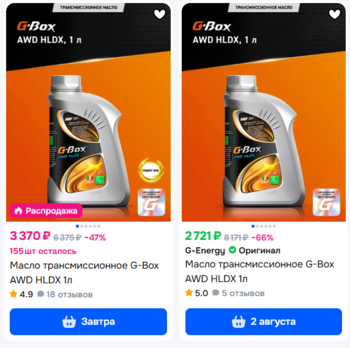

Всем добрый день. Нашёл масло для haldex 4, 5, 6. Газпромнефть Масло трансмиссионное G-Box AWD HLDX 1л. Тем нигде нет масло только появилось. Заказал себе для халдекс 5 в шкоду буду заливать. Хотел узнать на форуме может есть опыт использования.

Это масло не слишком и дешево стоит(

Ну судя по отзывам в озоне не так уж много это масло попробовали. Тот же полимериум имеет больше положительных отзывов, ему кстати накинули допусков, например появился halbot 311, но и оно не всем подошло...
