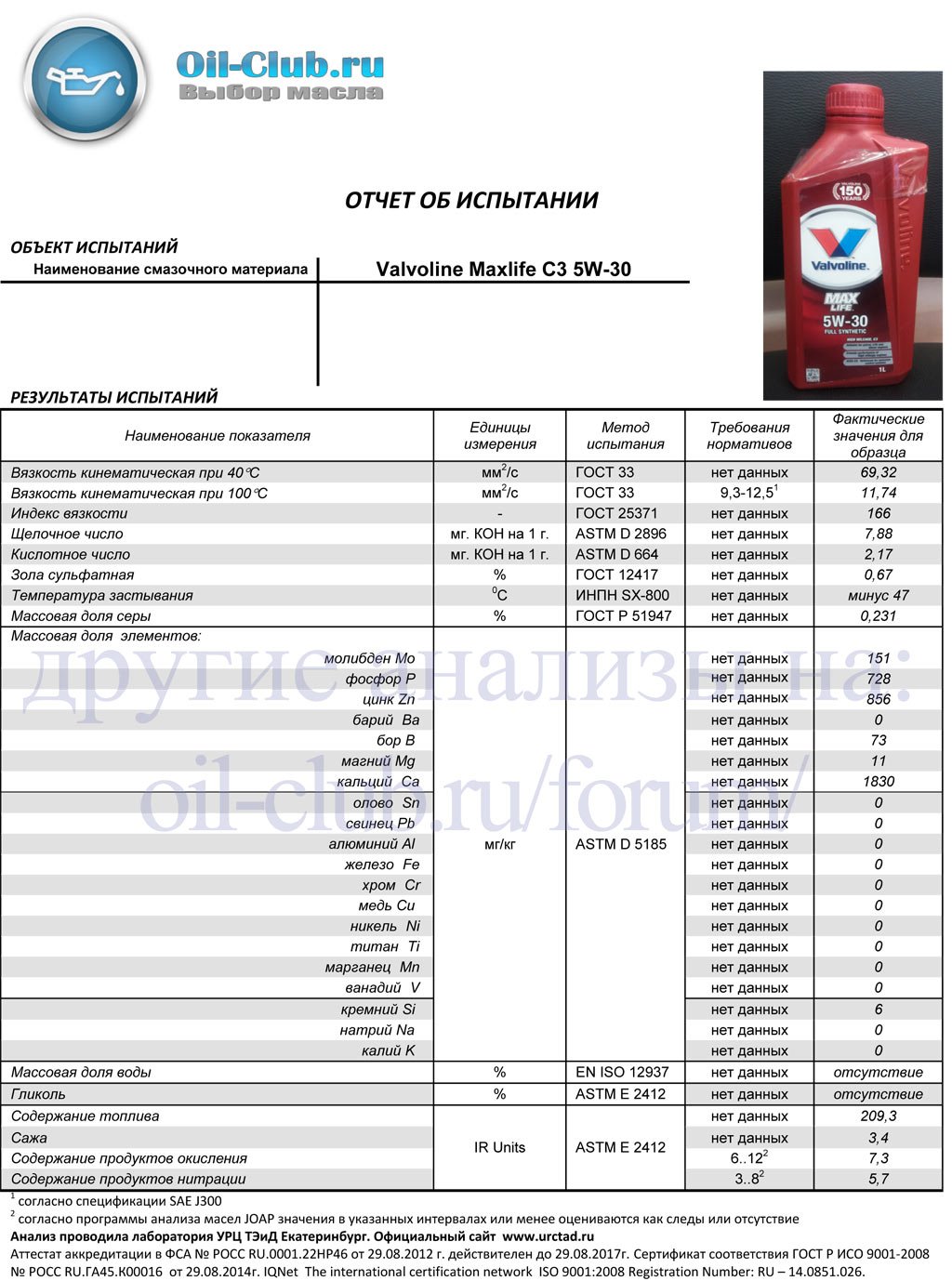

Ну вот залил сегодня Valvoline Maxlife C3 5w30, посмотрю не будет ли угорать и как машина себя будет вести.
46 минут назад, 77ww77 сказал:
отзыв на Форум потом напишите ? где покупали ?
Беру уже 2 года это масло на озон, магазин VAL.
Первые впечатления хорошие, работает двигатель ровно, спокойно. На холодную даже немного тише. Расход увеличился на 0.5л-0.8л/100км, но это и понятно, было 190лс, стало 230лс плюс первые дни после новой прошивки нажимаеть на газ более активно! Если уровень масла будет стабилен и не потребуется доливать масло до следующей замены, будет просто шикарно, но об этом позже напишу тут.

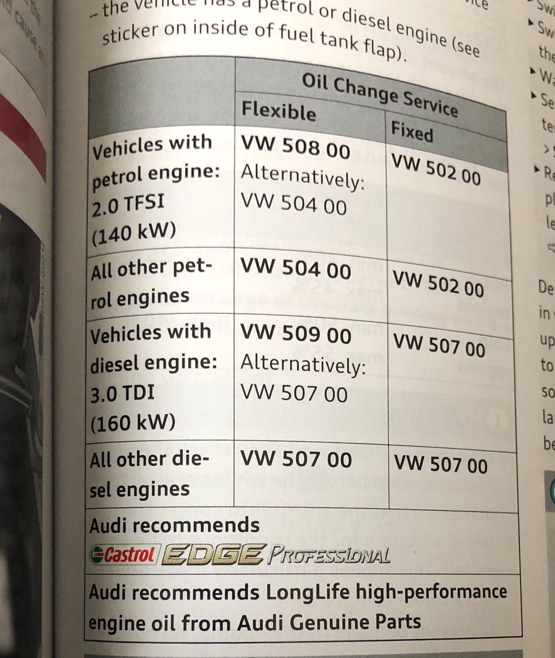

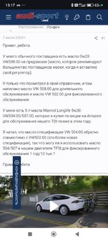

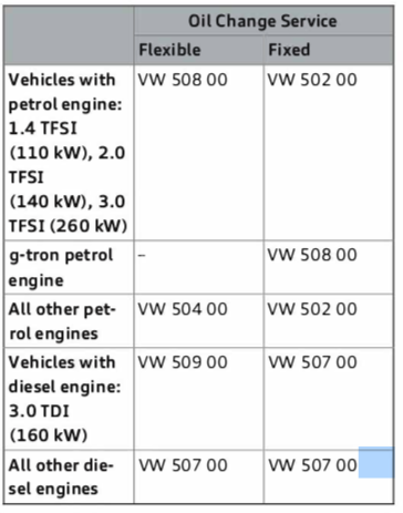

Читая англоязычный форум по Ауди наткнулся на такие таблицы. Получается, что и 502 допуск можно смело использовать в двигателях TFSI.
Пока слежу за уровнем масла, стоит как вкопанный, правда проехал всего 1400км, но в очень активном режиме.
Изменено пользователем 77ww77
77ww77 можно, но не нужно)
Лучше меньше золы, меньше интервал замены - чище двигатель.
Да по фиг на эту золу, вырежу катализатор, когда потребуется, делов то. Тут вопрос в том, что лучше для двигателя. Ведь это официальные данные, которые я прикрепил выше. Сообщение данное датированно 2024г. Частую смену можно делать на любом масле.

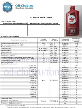

Я себя решил, если жрать масло машина не начнет, останусь на Valvoline Maxlife c3 5w30, если начнет попробую Maxlife 5w40
Но есть масло 5w40 C3 среднезольное. Valvoline SynPower MST c3 5w40, допуск VW 502 505, например, которое рекомендовано для катализаторов и сажевых фильтров.
Хотя мне линейка Maxlife намного больше нравится...
Лучше когда меньше золы. В идеале ваше масло acea c3 0/5w30 с интервалами по 250 часов. Больше зольность и вязкость не значит больше защита. Это заблуждение которое до сих пор в умах у многих.
Но ведь чем гуще, тем меньше подверженно угару. Или это и в правду заблуждение?
Между маслами Maxlife 5w40 и Maxlife c3 5w30, есть еще разница в содержании щелочи, испаряемости.post-2-0-96178800-1429616204.thumb.jpg.fa56ccb5790a7f81315ad6826b94219f.jpg
