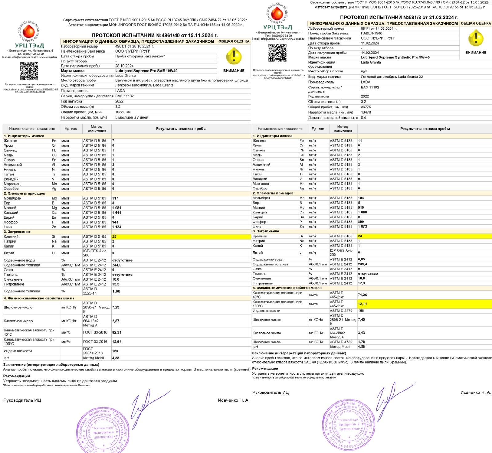

Масло: Lubrigard SUPREME PRO SAE 10W-40
Автомобиль: Лада Гранта - 22.
Двигатель: ВАЗ 11182.
Общий пробег на одометре: 54679 км к концу интервала.
Пробег на масле: 10880 км.
Моточасы (по счётчику): 211 м.ч.
Средняя скорость (расчётная): 51,6 км/ч.
Израсходованное топливо: 733,84 л по чекам заправки.
Расход топлива: 6,74 л/100 км (расчет по чекам, БК, по-прежнему показывает 6,6 некалиброванных попугаев, на этот раз близко).
Доливки масла: Не доливал.
Присутствие отложений в двигателе ДО: отсутствуют (зрительно через маслозаливную горловину).
Присутствие отложений в двигателе ПОСЛЕ: отсутствуют (зрительно через маслозаливную горловину, отсутствуют в камере сгорания по результатам эндоскопии).
Автозапуск по времени: нет.
Наличие чип-тюнинга: нет.
ГРМ: сухой ремень.
Предпусковые подогревы: нет.
Период эксплуатации: с 18 мая 2024 года по 25 октября 2024 года.
Срок эксплуатации: 5 месяцев и 7 дней.
Топливо: Газпромнефть АИ-95-К5.
Режимы: Преимущественно межгород, редко город (обычно трасса между посёлками городского типа, устланными лежачими полицейскими).
Фильтр масляный: Marshall ML1155.
Фильтр воздушный: LYNX LA-1505.
Марка антифриза: конвейерный, вероятно Sintec LUXE G12+.
Объем заливаемого масла: залито 3.0 литра (полный объем с фильтром и сухим картером составляет 3,2л).
Отбор масла: через щуп, вакуумом непосредственно в пузырьки.
Отбор масла проходил с горячего или холодного двигателя?: с условно горячего, после 10 км. пробега от дома до ямы.
Промывка промывочным маслом: не делаю.
Присадки: не использую.
Ремонт двигателя: не проводилось никаких работ.
Что было до этого масла:
0-5651 км: масло конвейерной заливки, предположительно Rosneft Magnum Maxtec 5W-40.
5651-17451 км: ROLF GT 5w40.
17451-26297 км: ROLF Energy 10w40.
26297-36775 Lubrigard Supreme Synthetic PRO 5W40 участие в акции.
36775-43799 Lubrigard Supreme Synthetic PRO 5W40 в середине февраля через откачку с щупа удалось откачать 2 из 3 литров отработки, поэтому интервал пропорционально сократил.
43799 по настоящее время: исследуемое масло.

у Павла опять какое то странное соотношение моточасы-нитрация. Нитрация вроде высокая 15,5 (у свежего масла 6), а моточасов всего 211мч.
Я так понимаю трасса виновата, ее много и она растит нитрацию.

Интересное наблюдение в сравнении двух анализов отработок в моей машине: Lubrigard Supreme PRO 10W40 и Lubrigard Supreme Synthetic PRO 5W40. Ребята, не кажется вам, что эти два масла сделаны на одном пакете? Уж очень поразительное сходство! Производители, конечно, не любят нам открывать свои секреты и пакеты не называют. Моё предположение: пакет один, а базы разные. 10W40 сделали на второй группе, а 5W40 третья группа VHVI.
Да это один пакет присадок. Элементы сходятся, зола от пакета одинаковая 1.16. Новый Afton Hitec 11600 для полнозольников стандарта API SP.

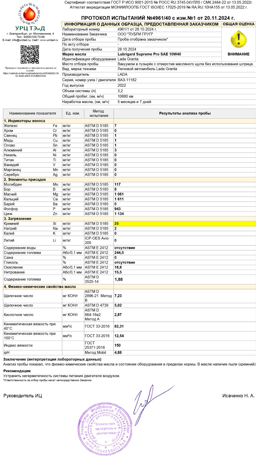

Ну вот, по моей просьбе доделали щелочное по ASTM D4739. Получилось даже чуть лучше, чем по моему расчёту: 5,02 (по моему расчёту получалось около 4,67). Тогда встреча щелочного с кислотным ожидается на 19030 км, что с запасом перекрывает заводские 15000. По моточасам это будет 369 моточасов. Горожанам тоже можно не париться. Ниже полный протокол:
