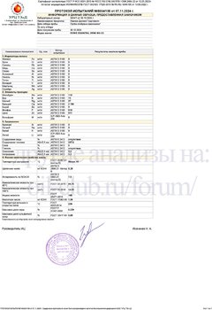

Rowe Essential 5W-40 MS-C3 свежее за анализ спасибо Многоборец.
Образец на анализ закупал и отправлял Многоборец.
Rowe Essential 5W-40 MS-C3 (VOA BASE) копия.jpgRowe Essential 5W-40 MS-C3 URC копия.jpgRowe Essential 5W-40 MS-C3 1.jpgRowe Essential 5W-40 MS-C3 2.jpg
Масло заявлено как: API SN/CF; ACEA C3; BMW Longlife 04; GM Dexos2; MB 229.51; Porsche A40; Renault RN 0700/0710; VW 502/00/505 01.

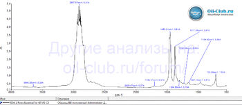

ИК спектр Фурье говорит о том, что масло на основе гидрокрекинга, очень мало дисперсантов для этого стандарта, мало антиоксидантов.

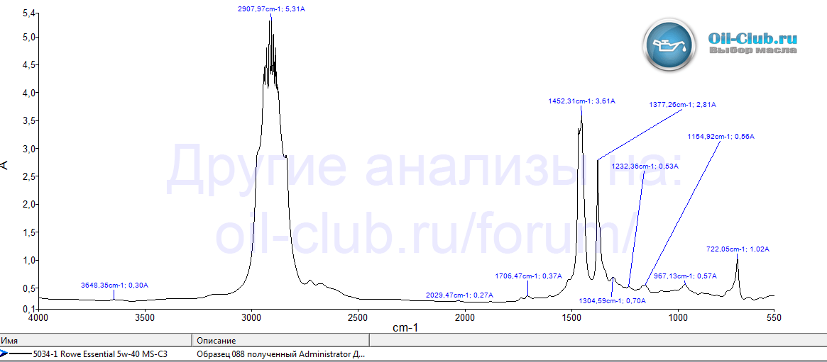

Похоже Rowe опростоволосился. Сначала я подумал, что это Lubrizol PV, думаю "зачем ни добавили сюда молибден, изменив нормальную рабочую рецептуру?". "В итоге своим молибденом только завалили зольность сульфатную 0,89." Потом смотрю на ИК спектр. БАА так тут дисперсантов как у китайского API ILSAC 0,37. Это не Lubrizol! Это какой то конструктор на леваке...
ИК спектр Lubrizol
ИК спектр Rowe
Ай ай ай Rowe, а мы тебе верили... :)
Я не знаю может есть такой PXL пакет, может я ошибаюсь? Рассудите...

Подделка вряд ли, вязкость выдержана, серы мало, зольность не сильно заваливает. По ИК спектру масло на гидрокрекинге, плюс даже возможно немного ПАО.
Ну если только какая то продуманная подделка.
Больше походит на самодеятельность какую то... Сами слепили на свой лад.
Еще обратите внимание на сколько низкие параметры окисление нитрация. Такие обычно у голых масел.
Вот и на ИК мы видимо пик 1707 высотой как у какого то API ILSAC масла 0,37.

Ну оно не сказать что специально для России хуже, NOACK вон какой хороший. Молибдена добавили. Только почему в ACEA C3 так мало дисперсантов...
