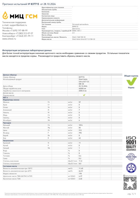

Популярное сообщение Dmitry.S 21 Опубликовано: 28 октября 2024 Популярное сообщение Поделиться Опубликовано: 28 октября 2024 Shell Helix Ultra ECT C3 5W-30 отработка на BMW X3 30D G01 после 4 500 км Масло: Shell Helix Ultra ECT C3 5W-30 Автомобиль: BMW X3 30D G01, 2021 г.в. Двигатель: В57D30A Общий пробег на одометре: 66 500 км. Пробег на масле: 4 500 км. Моточасы: 170 мч Средняя скорость: 28 км/ч. Израсходованное топливо: 390 литров. Доливки масла: не доливал Присутствие отложений в двигателе ДО: нет Присутствие отложений в двигателе ПОСЛЕ: нет Ремонтные работы, производимые с двигателем на этой заливке масла или незадолго перед этой заливкой: Не проводились. Автозапуск: не использовался Наличие чип-тюнинга: нет ГРМ: цепь Предпусковые подогревы: webasto штатное, не использовалось Период эксплуатации: С середины июля по конец октября. от+5С до +35С. Срок эксплуатации: 3,5 месяца. Топливо: Дизель: 20% Роснефть; 40% Татнефть Танэко; 40% Лукойл. Режимы: 15% трасса, 85% город (внутри МКАД). Фильтр масляный: BMW Фильтр воздушный: BMW Объем заливаемого масла: 6,5 литра. Отбор масла: из картера через трубку маслоизмерительного щупа Промывка промывочным маслом: не делаю - в картере остался несливаемый остаток старого масла. Что было до этого масла: 0 - 13 700 км. То что залито с завода 13 700 - 28 000 км. - BMW TwinPower Turbo Longlife-04 SAE 0W-30 (залито на ТО1 со слов ОД в Москве) 28 000 - 41 900 км - CASTROL EDGE Prof. 5W-30 LL04 (залито на ТО2 у ОД в Германии) 41 900 - 54 900 км - CASTROL EDGE Prof. 5W-30 LL04 (залито на ТО3 у ОД в Германии) 54 900 - 61 900 км - Rolf Professional 5W-30 C3 SN MS (залито на ТО4 у ОД в Москве) ВАЖНОЕ ДОПОЛНЕНИЕ!!! Беспокоят частые прожиги сажевого фильтра. По городу интервалы 200-250 км и по трассе при скорости 130-150 км/ч интервалы всего 100-200 км. Диагностика дилерская ни на что не указывает, по рекомендации BMW была добавлена присадка для прочистки топливной системы и форсунок. Поэтому при отборе масла на анализ в баке был Лукойл и 2 банки оригинальной присадки BMW (83192296922). Отбор был через 160 км после прожига DPF, 150 км из которых это трасса 110-130 км/ч. По итогу после отбора пробы докатал бак с 2-мя банками присадки и заправил новый бак на Лукойле с 1-ой банкой присадки. Сейчас пробег после прожига составляет 450 км (на 95% пробег внутри МКАД + 5% Новая Рига). По моим оценкам еще 20-30 км проеду и запустится прожиг. Анализ отработки: Анализ свежего от продавца: 5 Ссылка на сообщение

torcon 85 322 Опубликовано: 29 октября 2024 Поделиться Опубликовано: 29 октября 2024 Топлива то совсем не много, не смотря на частые прожиги DPF, которые обычно заливают масло топливом. Либо все ок, либо успел нагреть и выпарить хорошенько по трассе. Есть у нас один анализ с этого движка, так там с алюминием хуже все было. Ссылка на сообщение
Dmitry.S 21 Опубликовано: 29 октября 2024 Автор Поделиться Опубликовано: 29 октября 2024 1 час назад, torcon сказал: Топлива то совсем не много, не смотря на частые прожиги DPF, которые обычно заливают масло топливом. Либо все ок, либо успел нагреть и выпарить хорошенько по трассе. Собственно и подгадывал взятие пробы после прожига, но случилась поездка по трассе. Хотя если было бы разжижение масла топливом, то поплыли бы показатели вязкости, а они в сравнении с исходником почти не изменились. Еще переживал что в масле будет много сажи от частых прожигов и она будет работать как абразив, но очень удивился увидев 0,2%. C другой стороны вопрос почему показатели моего масла хуже в сравнении с таким же маслом и на таком же ДВС, но большем пробеге и чипе 1 Ссылка на сообщение
torcon 85 322 Опубликовано: 29 октября 2024 Поделиться Опубликовано: 29 октября 2024 Dmitry.S у тебя результаты похуже потому что там у viper_nik13 одна трасса практически меньше старт стопов. Нитрация у него 8,9, а у тебя в МИЦГСМ 8, так как эта лаба показывает ниже на 2-3, то у тебя нитрация повыше. О много сажи растет вязкость (и уж потом от ее переизбытка начинается износ кулачков распредвалов), а у тебя вязкость 40С упала с 65 до 64. То есть все нормально. По остаточному щелочному все отлично, можно 250-300мч ездить. В общем главный посыл не заморачиваться, железо возможно высоковато, но у нас нет достаточно отработок что бы сравнить с другими. Может и нормально это. 1 Ссылка на сообщение
viper_nik13 85 Опубликовано: 3 ноября 2024 Поделиться Опубликовано: 3 ноября 2024 29.10.2024 в 11:51, Dmitry.S сказал: Собственно и подгадывал взятие пробы после прожига, но случилась поездка по трассе. Хотя если было бы разжижение масла топливом, то поплыли бы показатели вязкости, а они в сравнении с исходником почти не изменились. Еще переживал что в масле будет много сажи от частых прожигов и она будет работать как абразив, но очень удивился увидев 0,2%. C другой стороны вопрос почему показатели моего масла хуже в сравнении с таким же маслом и на таком же ДВС, но большем пробеге и чипе Педаль «топчите» раньше времени. Масло до рабочих температур в городе греется просто вечность. Даже летом надо почти час «проталкаться» в городе, чтобы до рабочих температур дошло. Только в этом основная разница моих тестов. По-барабану, чип не чип(при условии что он от нормальной конторы) 1 Ссылка на сообщение
Dmitry.S 21 Опубликовано: 3 ноября 2024 Автор Поделиться Опубликовано: 3 ноября 2024 52 минуты назад, viper_nik13 сказал: Педаль «топчите» раньше времени. Масло до рабочих температур в городе греется просто вечность. Даже летом надо почти час «проталкаться» в городе, чтобы до рабочих температур дошло. Только в этом основная разница моих тестов. По-барабану, чип не чип(при условии что он от нормальной конторы) Пока не поднимется стрелка ОЖ до своего среднего положения, педаль не «топчу». Да и пробег основной в городе - топнуть не успеешь а уже лимитер срабатывает или пробка/светофор Хотя даже сейчас в +6 на улице и при хранении авто в паркинге(+20) за 15 минут по городу без пробок, но со светофорами за 15 минут ОЖ поднялась на 50 градусов, а масло только на 20. А какая рабочая температура для масла? 110км/ч - 84-85град при +8 за бортом 130км/ч - 87-88град при +8 за бортом 150км/ч - 95-97град при +21 за бортом Ссылка на сообщение

viper_nik13 85 Опубликовано: 6 ноября 2024 Поделиться Опубликовано: 6 ноября 2024 (изменено) 05.11.2024 в 19:44, Dmitry.S сказал: С помощью BimmerLink При температуре ОЖ около 55 стрелка на приборке выходит из зоны холодного двигателя. За 10 минут утренней езды и пройденные 4км ОЖ стала 65, а масло 41. Масло конечно отстает от ОЖ, но уже и не холодное. На улице 0, правда авто в теплом паркинге ночует, а там +18…+20 Значит всё верно по температуре масла. Ещё раз повторюсь. Можете не верить. алюминий и железо у Вас из за «активного педалирования» поэтому и масло так быстро греется Посмотрите мои два теста. Оба «летних» с температурками эксплуатации от +5 в первом результаты не очень на этом же масле. Я притапливал. в последнем, в котором нормальные результаты, я «поглаживал педаль» до температуры масла 50 градусов. а это минут 40 с температуры в 10/15 градусов Если «поджимать газ», то 10/15 минут, и вуаля, рабочая температура масла Изменено 6 ноября 2024 пользователем viper_nik13 Ссылка на сообщение
torcon 85 322 Опубликовано: 7 ноября 2024 Поделиться Опубликовано: 7 ноября 2024 Извиняюсь что влезаю. Я считаю, что дело не в педалировании (хотя это связано), а в количестве старт-стопов. Разгон и торможение автомобиля, для двигателя самый сложный режим. (если конечно не считать нештатных ситуаций - перегрев итд). Почему у вас на одинаковых моторах разный износ? У viper_nik13 в два раза ниже (при больших вроде бы моточасах 270мч), у Dmitry.S в два раза выше (при меньших моточасах). Потому что viper_nik13 много ездил по трассе, двигатель больше поддерживал постоянную скорость, чем разгонял тяжелую массу автомобиля и тормозил. Если бы он катался в городе как Dmitry.S с низкой средней скоростью 29км.ч и большим количеством старт-стопов, у него было бы точно так же 57ppm железа и 7ppm алюминия. Моторы у вас одинаковые и дают скорее всего одинаково износа. Разница в режимах и количестве старт-стопов. 1 Ссылка на сообщение
