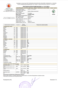

PolyENOC 3w25 SP+ отработка на Toyota Camry 70 после 10320 км
Масло: PolyENOC 3w25 SP+
Автомобиль: Toyota Camry 70
Двигатель: 2AR-FE
Общий пробег на одометре: 290 000 км
Пробег на масле: 10 320 км
Моточасы: 172 мч
Средняя скорость: 60 км/ч
Израсходованное топливо: 816 л
Доливки масла: не доливал
Присутствие отложений в двигателе ДО: нет
Присутствие отложений в двигателе ПОСЛЕ: нет
Наличие чип-тюнинга: нет
ГРМ: Цепь
Предварительные прогревы с автозапуска: всегда до 50-60
°С
Период эксплуатации: 16.08.24 – 2.10.24
Срок эксплуатации: 1.5 месяца
Топливо: бензин Роснефть 85%, Атан/TES 15%
Режимы: 60% трасса, 30% межгород, 10% город
Объем залитого масла: 4.355 литра
Отбор масла: слив с картера
Отбор масла: на горячую
Промывка промывочным маслом: ВолгаОил М-10ДМ CD SAE30
Присадки: нет
Градация щупа: 1 мм == 40 мл
Угар масла (эталонные замеры):
1000 км - 0 мм
2000 км - 0 мм
4000 км - 1 мм
6000 км - 2 мм
8500 км - 3 мм
9000 км - 4 мм
9500 км - 6 мм
PolyENOC:
Состав: авторский конструктор 5w30 GF-6; то самое 0w20 SP из золотой канистры; 5е диэстеры сомнительного происхождения
Задача: сделать плохо и хорошо одновременно, развлечься
Результат: конструктор²
Факты:
·         отменная топливная экономичность
·         отсутствие изменений поведения авто при перегреве коктейля до 120°С
·         липнет куда надо и куда не надо ©
·         не стругает!
Итоги UOA: SUCCESS!

1 минуту назад, SaintBeaver сказал:
PolyENOC 3w25 SP+
Что за ребусы?
Полимериум + Тойота?
Зачем 25? Просто тридцатка.
За пробег и анализ пять, за оформление два! На пересдачу ))
13 минут назад, YWU12V сказал:
Widman International SRL помогали в подсчете рецептуры
Только что, SaintBeaver сказал:
От 9,3 сСт и не более 12,5 сСт всё тридцатки ;)
Сам же знаешь.
14 минут назад, YWU12V сказал:
Сам же знаешь.
Зачем так душно? Надо жить веселее!
19 минут назад, SaintBeaver сказал:
Святые бобриные угодники!..
Это что ж получается - накопил таки на хпро2???
Поздравляю!
Ну и сразу по традиции чтобы долго сиськи(отвисшие) не мять:
- что автор хотел сказать этим миксом? Почёму бы по отдельности в чистом виде не откатать сабжи?
- опять в качестве отработки анализ нового масла подсунули...
- ...моточасы не правильно подсчитал и вот это вот всё
:D
Изменено пользователем джин Тони
1 минуту назад, джин Тони сказал:
Поздравляю!
Похоже это красное акционные.
17 минут назад, SaintBeaver сказал:
Падажжите, мы ещё до вашего 3W, прастихоспади, не добрались ))
6250cP при −32°C  :scare3:
11 минут назад, АндрейDD сказал:
Оно же не гф6
Вроде.
5-30 гф6а есть во всех трёх основных линейках поли (про/хпро1/хпро2)
Помнится автор очень сокрушался на тему ценообразования в линейке хпро2, вот я и предположил, что жаба таки ослабила хватку.
3 минуты назад, джин Тони сказал:
Оно же не гф6
Вроде.
Помнится автор очень сокрушался на тему ценообразования в линейке хпро2, вот я и предположил, что таки жаба отпустила хватку.
Ну судя по моли хпро2 значит, этого года. В остальных моли  поменьше.
11 минут назад, YWU12V сказал:
Это вы всё от зависти на 2 ppm железа :blum2:
Изменено пользователем SaintBeaver
4 минуты назад, SaintBeaver сказал:
Потому что это незаконно!
11 минут назад, SaintBeaver сказал:
На газодинамическом подвесе износ будет больше однако .... :Connie_cleaning-glasses:
33 минуты назад, джин Тони сказал:
Так он написал
1 час назад, SaintBeaver сказал:
Теперь с него взятки гладки
