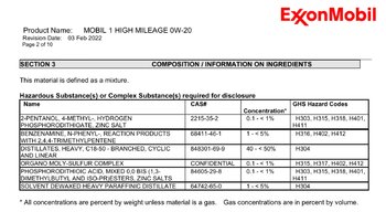

Спецификации:
Техническая документация:
https://mobiloil.com/en/motor-oils/mobil-1/mobil-1-high-mileage
https://www.mobil.com/English-US/Passenger-Vehicle-Lube/pds/NAXXMobil-1-High-Mileage-Oils

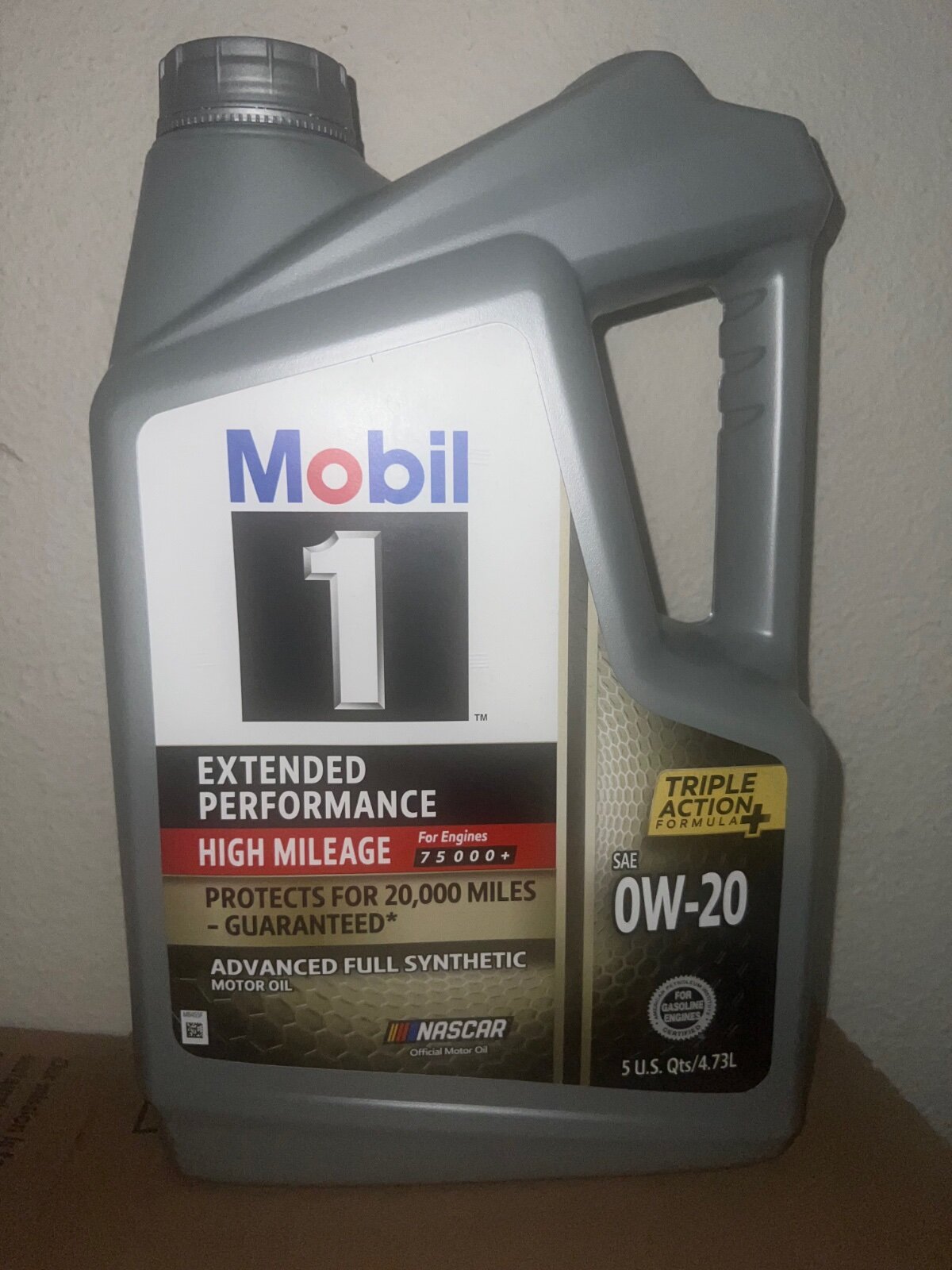

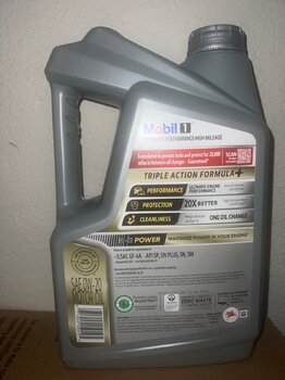

dugin Прикольно, а я вот такое купил, езжу сейчас. Пробег 175000 миль, но машине всего 4 года, масло не утекает, получается, мне нет особого смысла брать HM?
4 часа назад, 65535FFFF сказал:
Если честно, то мне эту канистру случайно напарили, а я вообще езжу на Extended Performance без приставки HM.
Лично я считаю, что нет смысла брать HM именно из-за рецептуры, т.к. там полно GTL. А в EP (без HM) много ПАО и база из высокоочищенной минералки второй группы, которая практически не даёт отложений.
dugin А, всё, прочитал, это был не ответ, а ссылка с цитатой.
Получается, ЕР без НМ на пару долларов дешевле и имеет более дорогую базу? Как-то странно это, может, там присадок навалили?
Изменено пользователем 65535FFFF
11 часов назад, 65535FFFF сказал:
Рецептуры совершенно разные и сравнивать их с точки зрения себестоимости не совсем корректно. Но давайте попробуем.
Приставку HM получают путём добавления 2-5% эстеров (на пару долларов, т.к. эстеры дорогие) к обычному маслу 0-20 AFE, которое почти целиком состоит из гидрокрекинговой базы GTL и в котором нет ни капли ПАО (сразу уточню, что до 30% ПАО есть только в масле 0-20 ESP созданное для европейских машин, но оно тоже на GTL-базе).
Я очень сомневаюсь, что к полученному маслу Mobil имеет право добавлять ещё и приставку EP, т.к. GTL-база вряд ли сможет выдержать пробеги по 20000 миль и чтобы при этом из неё не вывалился загуститель и не остался ровным слоем в двигателе. Но надо же куда-то девать произведённую в Катаре GTL-базу, в рекламу которой ввалили десятки миллионов долларов (да и некоторым ботам на этом форуме до сих пор приплачивают, чтобы они нахваливали GTL), а потому масло EP с HM делают не по рецепту ПАО с минералкой только с одной целью - чтобы сэкономить.
Теперь рассмотрим вторую рецептуру.
Двадцатка только с приставкой EP состоит из 30% ПАО и базой из минералки второй группы, как это было в старых и проверенных рецептурах. При этом в таких двадцатках практически нет полимерного загустителя, т.к. в роли загустителя ПАО оказывается та самая минералка. Ну а высокая стоимость ПАО компенсируется невысокой стоимостью минералки, которая однозначно дешевле GTL. Так получается сопоставимая цена с первым вариантом и при пробегах over 10000 км. практически ничего из этого масла не вываливается.
Потому я рекомендую брать EP без HM и добавлять в него грамм 200-300 Mobil Jet Oil (оно тоже дорогое, но цена везде низкая, т.к. оно продаётся везде краденое), чтобы самому для себя получить приставку HM, которая сделает жизнь сальников долгой и счастливой :)
