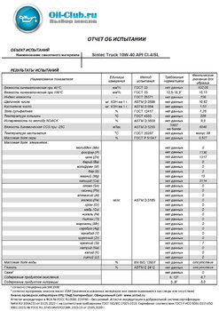

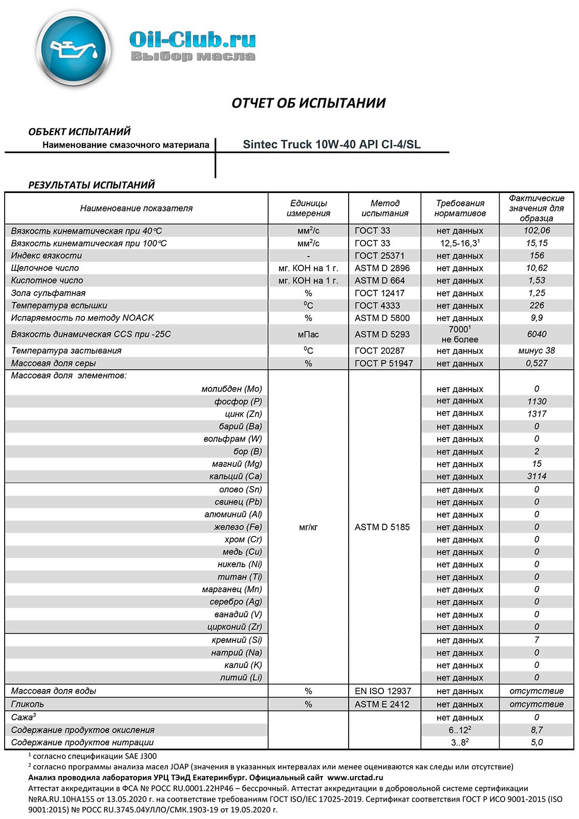

Масло заявлено как: API CI-4/SL; MB 228.3; MAN M3275-1; CAT ECF-1a; MTU Oil Category 2; Deutz DQC III-10; Mack EO-M PLUS; Volvo VDS-3; Cummins CES 20078; Renault RLD-2; ПАО "ЯМЗ"; ПАО "КАМАЗ"; ООО "ЛИАЗ"; ПАО "ТМЗ".
1) Вязкость 40С=102 и 100С=15,15 - довольно высокая. Это густая полусинтетика 10W-40 для коммерческого траспорта.
2) Щелочное число = 10,62мгКОН - высокое, по дизельному. Правда у этого стандарта бывает и повыше. У Sintec Truck неплохие моющие/нейтрализующие свойства. Это и работа по сернистому топливу - нейтрализация кислот возникающих при его сгорании и запас по интервалу смены.
3) Зольность сульфатная = 1,25 - средняя. Это масло не отличается чем-то особенным в плане золы. Она обычная.
4) NOACK испаряемость масс = 9,9%. В этом плане, стандарт API CI-4 ничего требовательного не выдвигает, лишь бы NOACK был не более >15%. Спецификации Volvo VDS-3, MAN M3275-1 не более 13%. То есть везде с запасом. Это масло должно мало угорать и требовать минимум доливки в течении пробега.
5) Вязкость имитации холодной прокрутки стартером, CCS при -25С = 6040мПас - это хорошо, Sintec Truck не слишком низковязкое, и в тоже время нормально ведет себя в морозы. Почему я не люблю, когда 10W-40, выдает низкую вязкость 3000мПас? Вроде бы масло шустрое, но это значит что оно "слабое". То есть, сделано на низковязкой базе и сильно разогнано загустителем. Такие быстрее просаживаются по вязкости, от них больше отложений, они больше расходуются на угар. Здесь же 6040мПас - масло крепкое, высоковязкое, не склонно к угару.
6) Температура застывания -38С - результат для полусинтетики 10W-40 нормальный. По крайней мере параметр CCS, гарантирует, что до -25С масло ведет себя хорошо.
7) Содержание серы = 0,527 - говорит о том, что в масле присутствует минеральное базовое масло 1 группы. То есть, перед нами полусинтетика, как и заявил производитель в описании.
8) Пакет присадок очень похож на Richful RF6069. Он действительно дизельный API CI-4, но остальных спецификаций в описании производителя Richful, я не увидел. Имею ввиду MB 228.3; MAN M3275-1; CAT ECF-1a; MTU Oil Category 2; Deutz DQC III-10; Mack EO-M PLUS; Volvo VDS-3; Cummins CES 20078; Renault RLD-2. Поэтому либо это приписки, либо я чего то не знаю. В масле очень много противоизносных присадок на основе фосфора и цинка, ZDDP. И высокое содержание кальция. Все что нужно дизельному мотору, в принципе есть.

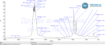

ИК спектр Фурье говорит о том, что масло на базе гидрокрекинга VHVI + минеральной базы 1й группы. Много сукцинимидов (дисперсанты) 0,52. Немного аминных антиоксидантов.
Вывод: Бюджетное масло 230р за литр или 1100р за канистру 4 литра. Создано на базе гидрокрекинга VHVI + минералки 1й группы. То есть перед нами полусинтетика. Производитель все точно смешал. Не высокий расход на угар. Термостабильность нормальная. В морозы ведет себя достойно для 10W-40. Пакет присадок китайский Richful, но как бы и не нужно ожидать за такую цену, навороченных западных пакетов. Единственный вопрос по спецификациям, есть ли они на самом деле? Потому как в описании пакета присадок таких нет. А так за эти деньги, нормальное дизельное масло API CI-4.
