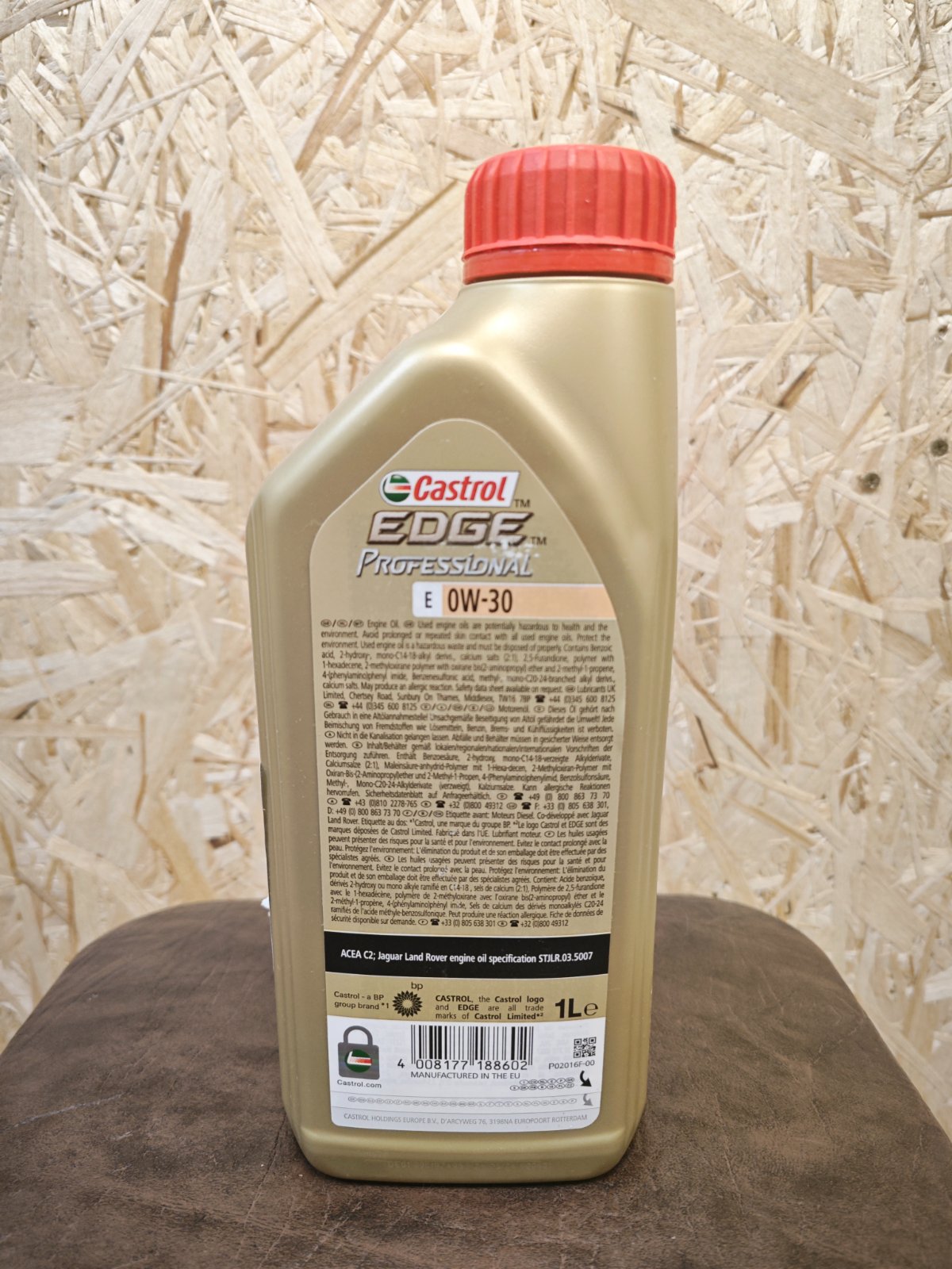

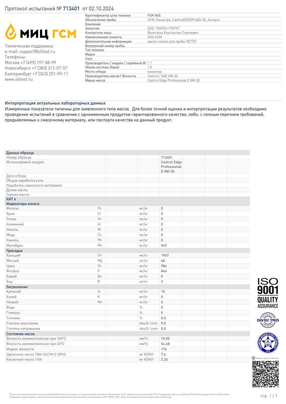

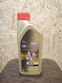

Всем привет! Подскажите, купил CASTROL Edge Professional E 0W-30 и сдал его на анализ, судя по всему подделка.
По составу как считаете его можно лить ? или Только на выброс?
E 0w30.jpgIMG_20241009_083911.jpgIMG_20241009_083920.jpgIMG_20241009_083932.jpgIMG_20241009_083958.jpg
А с чего Вы взяли, что это подделка? Это хорошее масло, соответствующее заявленным характеристикам (вязкость соответствует SAE 30, КВ 40 и ИВ говорят, что это и правда с большой долей вероятности 0W, содержание фосфора, цинка, кальция, щелочное число как у масел ACEA C2) с молибден комплексом для снижения трения. ИМХО, самый что ни на есть оригинал.

Rado90  МИЦ ГСМ интерпретирует актуальные лабораторные данные - измеренные показатели типичны для заявленного типа масла. :Connie_cleaning-glasses:
2 часа назад, Rado90 сказал:
Спасибо за анализ. Интересное масло асеа С2 с высоким содержанием молибдена. Такое масло не везде найдёшь, оно редкое никто не станет подделывать.

Rado90 не походит на подделку, слишком крутое оно по анализу. Это супер-экономичное ACEA C2 0W-30. Вязкость соответствует. Пакет присадок как я понимаю Lubrizol + Vanderbilt. Сообщите где купили, что бы знать где продается оригинал потомкам. :)

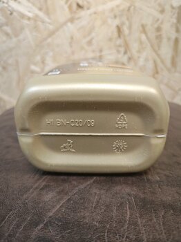

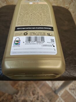

Сразу извиняюсь - что скажу какую то фигню) Но я предполагаю - что молибдена, не должно в нем быть, титан вроде как должен. Поправьте если что то путаю, в целом масел не встречал с таким количеством молибдена. Канистра немного смутила (верхняя крышка, вокруг надписи Castrol, вроде овал должен быть и на нижней части, дата выпуска должна быть нанесена более чётко) покупал через местного поставщика в Иркутске..

По поводу подделки, завтра скину ещё анализ такого же масла, сентябрьский там по анализу все плохо)
 В протоколе испытаний нет строки по титану. По паспорту за 2019 г. тоже не ясно, а масло 2024 г., может рецептура поменялась :unknown:

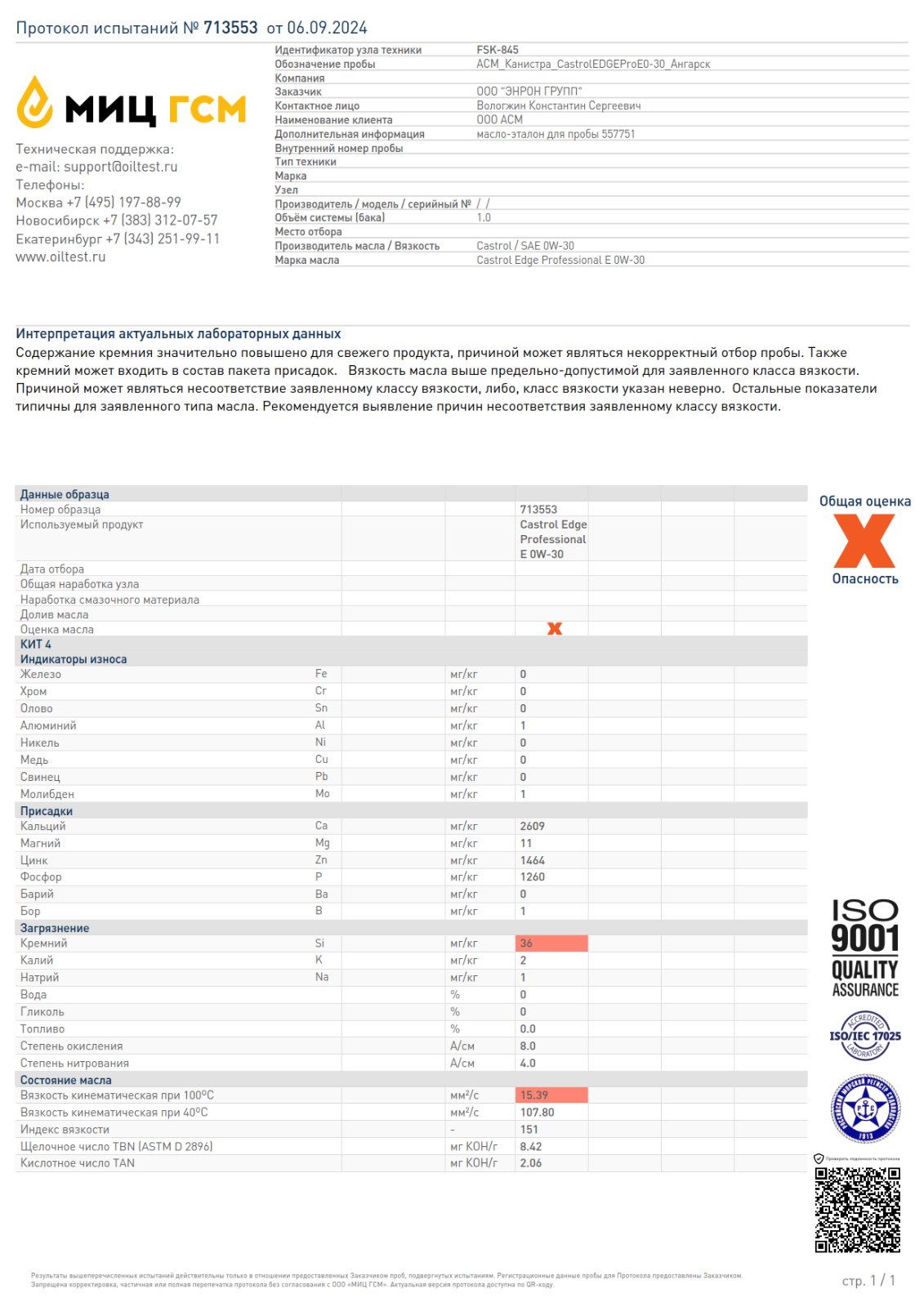

Ранее сдавал Castrol Edge Professional E 0W-30 но из другой партии, покупал на armtek, и вот по нему какой анализ..
Ну а в этом анализе уже подделка :)
1) 0w30 с индексом вязкости 151, это скорее 10w30.
2) пакет присадок с высоким фосфором цинком 1460-1260ppm. Castrol так не делает 0w30. Да и ACEA C2 так не делают, там ограничения по фосфору.
3) много кремния.
4) вязкость 40С = 107,8 выдает подделку. У 0w30 ACEA C2 она в два раза ниже.
5) кальция для ACEA C2 много.
6) золу такое масло завалит. Ее не тестили.
7) CCS такое масло завалит, ее не тестили.
8) серу это масло, скорее всего завалит, ее не тестили.
Налили вам туда автотракторную минералку...
По КВ100 это даже сороковка, а не 30-ка
