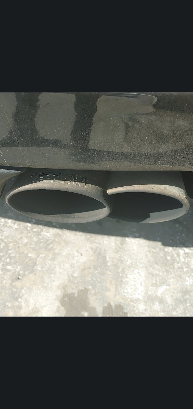

1 час назад, Gennadij13 сказал:
А трубы в саже?
Да , постоянно. И на 5-40
Значит горит , а не испаряется .Или по впускному клапану  или тракту(вентиляции)или со стенок не снимается ..... Если впуск сухой , то как написали ранее - к ремонтникам претензия . Хотя бы компрессию проверить для начала .
