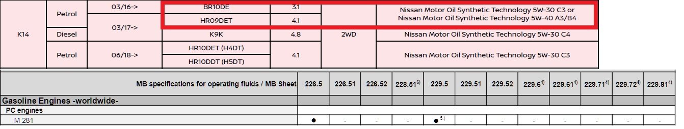

пс. Ниссан прямым текстом пишет
HR09DET engine:
Oil grade: ACEA A5/B5
ONLY use 5W-30
6 минут назад, d.lus сказал:
HR09DET engine:
ONLY use 5W-30
Может на таком и остановиться? Все-таки у супруги оно недогрето большую часть времени. Вообще густое будет С3...

Ниссан вообще все карты спутал ))
По официальной Реношной кодировке двигателей, H4Bt имеет "внутри-альянсовский" код HR09DETg1. То есть, Ниссан.
А Ниссан (которого, судя по всему, и нужно считать автором-создателем) прямо и безальтернативно хочет "только A5/B5 5w-30". Блин. Я как-то не был готов к такому повороту :)
ACEA A5/B5 (в соответствии с "ACEA Oil sequence 2023") должен быть с золой "меньше 1,6". То есть и 0.5, и 0.8...
Может, и правда, не нужен ей А3/В4, а С3 или С2 (А5/В5 + С2) будут поинтереснее.
