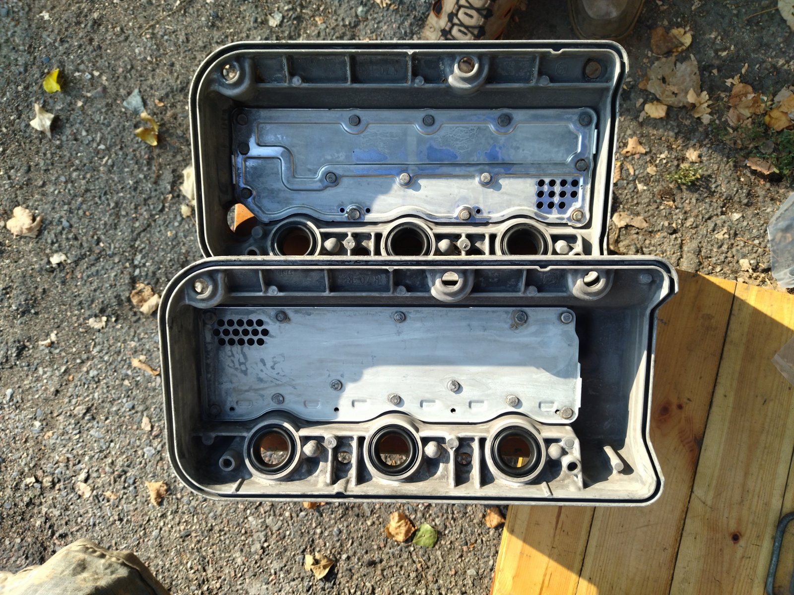

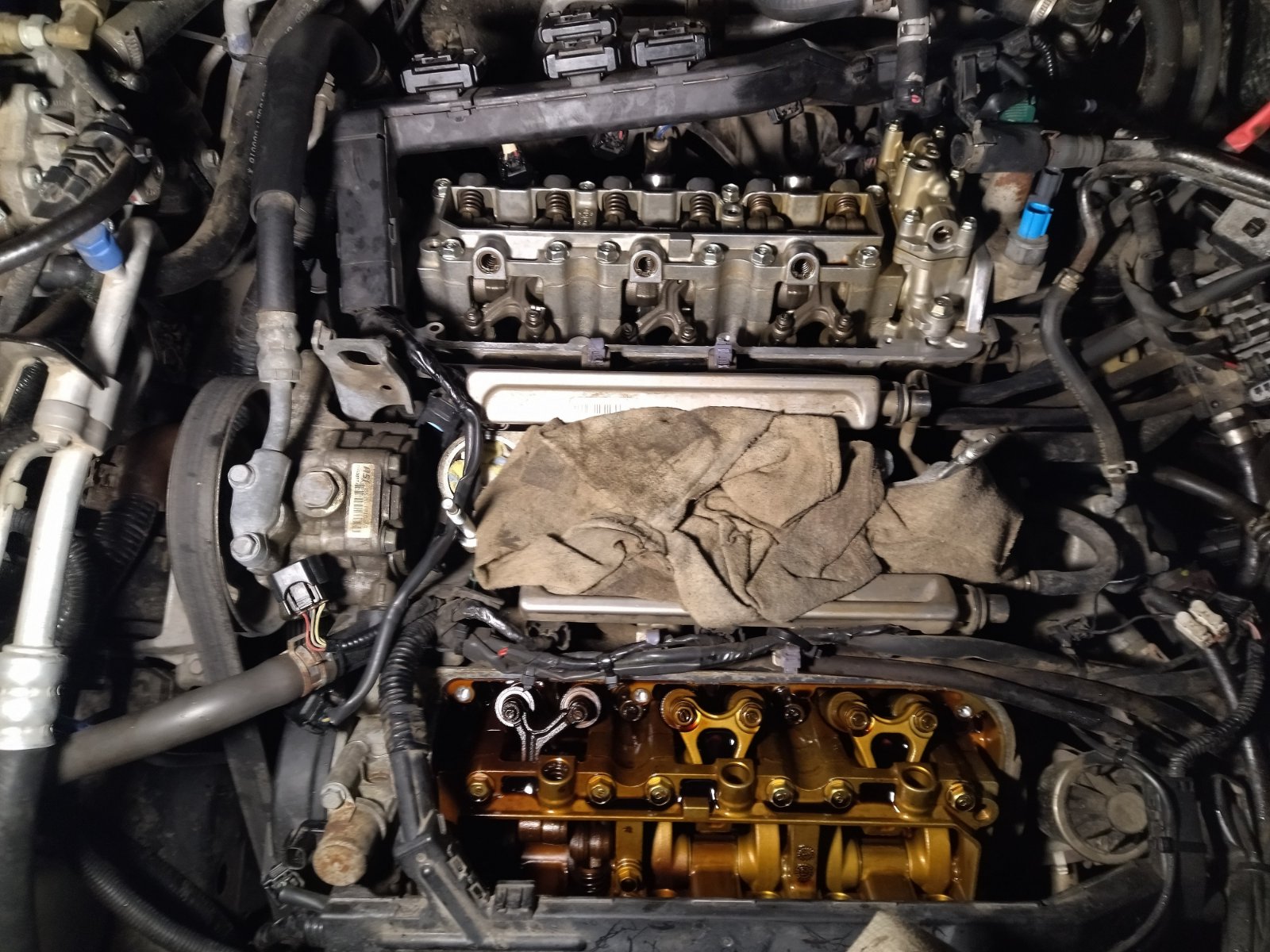

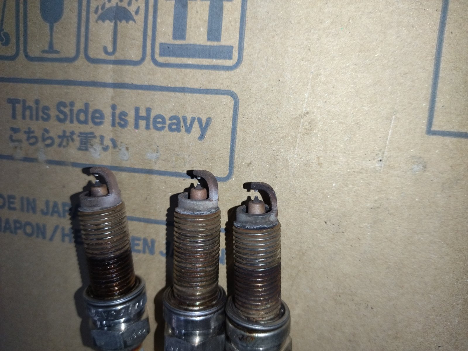

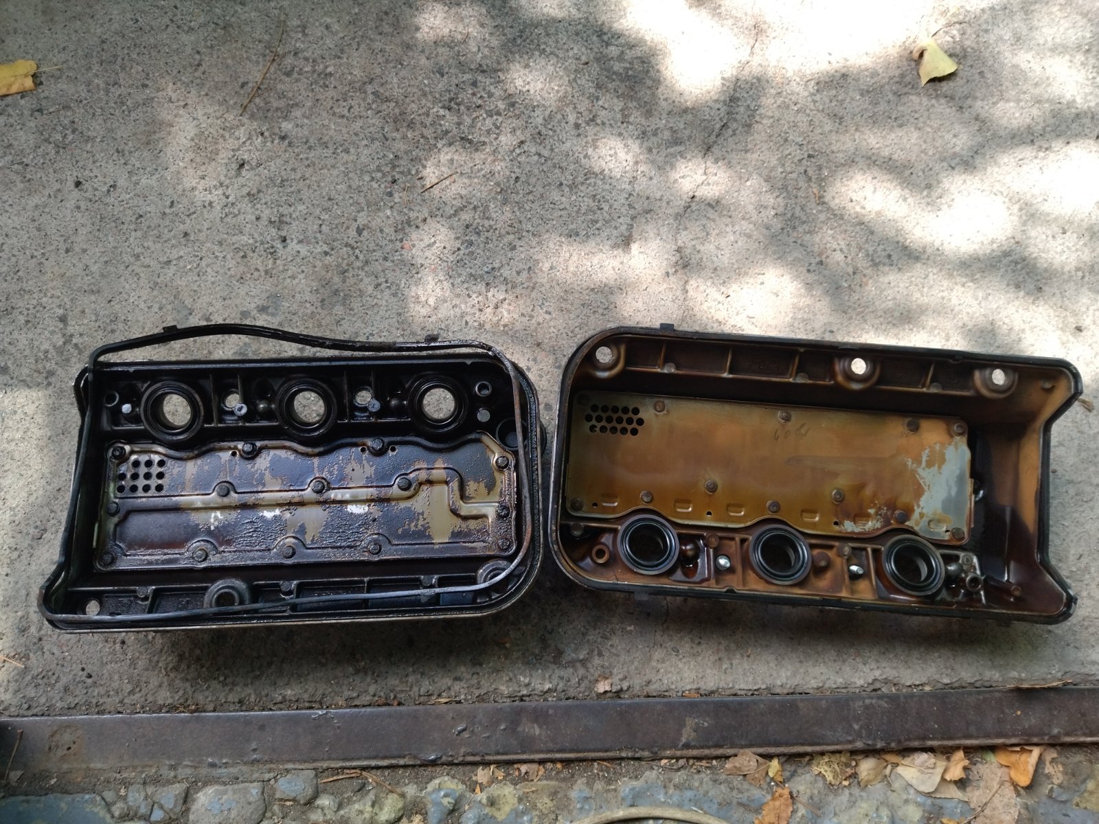

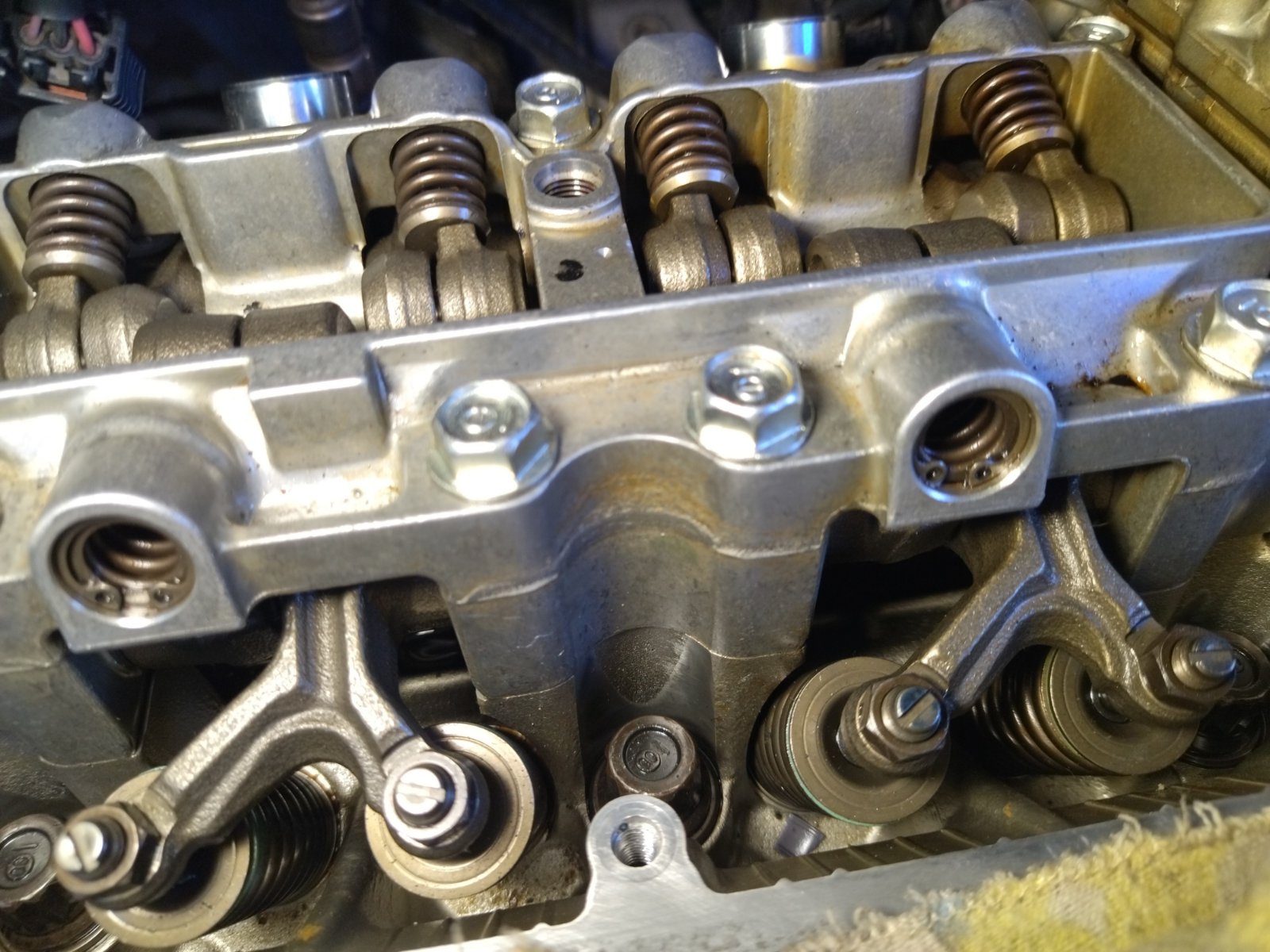

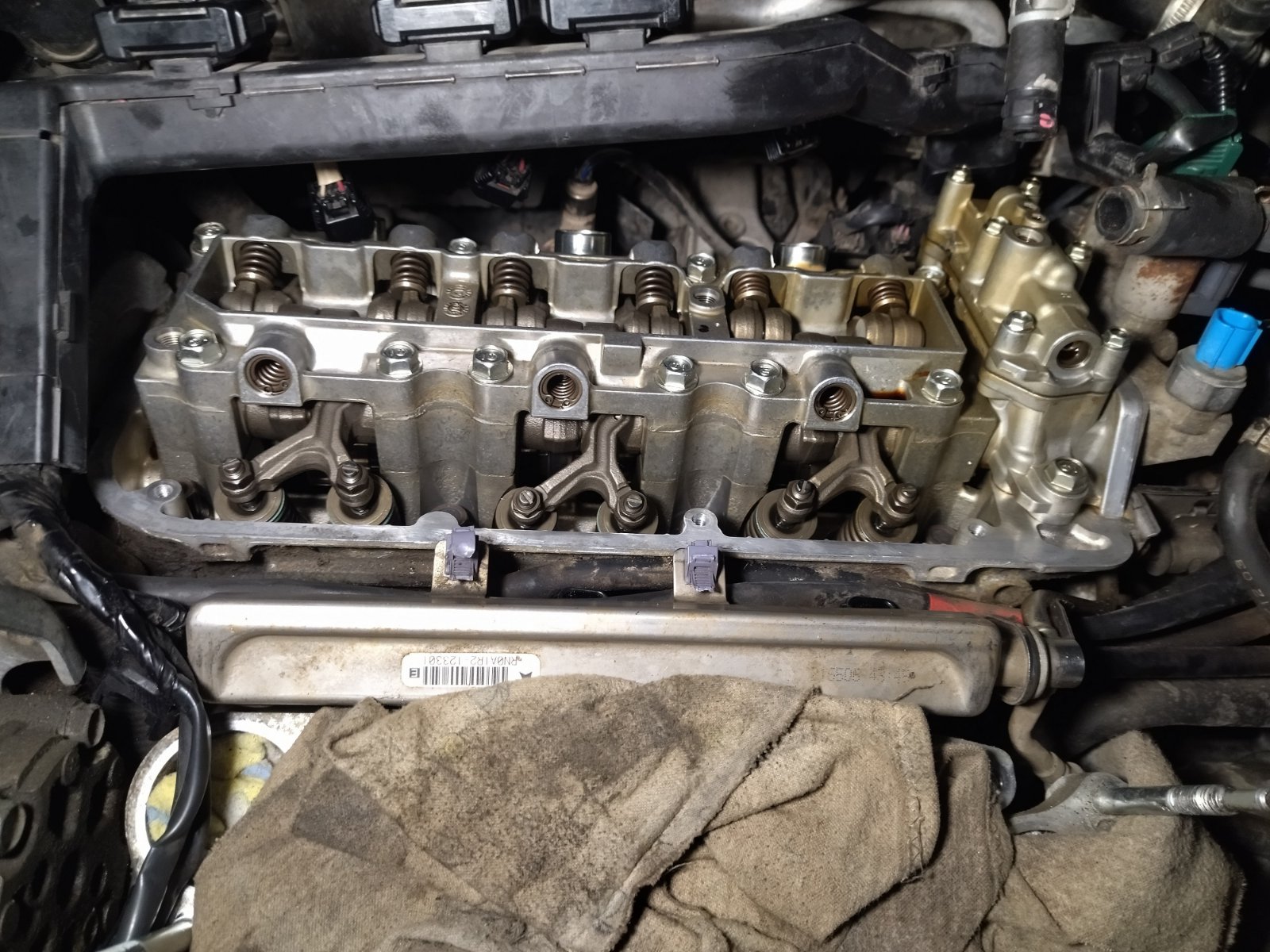

Регулировал клапана на 255000км, традиционно для этих моторов передняя ГБЦ более загажена, особенно в области 4го цилиндра - результат работы VCM системы отключения цилиндров. Задняя головка практически без отложений. Распредвалы в отличном состоянии, без дефектов.
До 185000км машина бегала в США и обслуживалась у дилера, так что вероятнее всего заливалось оригинальное масло 0W20 SN.
Затем в Грузии установили ГБО и машинка бегала до 235000км на 0W20 SN Idemitsu и Протек.
У меня уже третья замена Лукойл Люкс 5W30 A5, большую часть на пропане, поставил обманку, чтобы чаще работали все цилиндры.
Крышки чумазые, отмыл химией. Расхода масла нет совсем.
IMG_20240909_183054.thumb.jpg.c5cc52727b7a83c4781a933114d76db3.jpg  IMG_20240909_183041.thumb.jpg.7cdb3b7fd7e75c256afc95fdd4cb7c96.jpg  IMG_20240909_183034.thumb.jpg.08c287d9dedfa6e42cf6704bed3943d7.jpg
IMG_20240912_105906.thumb.jpg.60393c4c253008fdbc9193e9b0a9e107.jpg  IMG_20240912_105921.thumb.jpg.c7395a2a84c7b30082115ee70e71ae0c.jpg  IMG_20240912_105943.thumb.jpg.e31aee46312fe7395373259988d298a6.jpg
IMG_20240910_103911.thumb.jpg.98b691ece37eb239e4808f199ea76285.jpg  IMG_20240911_154913.thumb.jpg.e46a887c5cc65db709432df9e73d8a54.jpg  IMG_20240909_160053.thumb.jpg.a9f5aa75a4194b454b2b1150cb654274.jpg
IMG_003.thumb.JPG.41ec73d5e791ee33a87f6c58c1aab4a4.JPG  IMG_006.thumb.JPG.c16d3dda54288280e5d3cd762cc6475a.JPG  IMG_026.thumb.JPG.215c1c844909266f054714f525ba2d39.JPG
