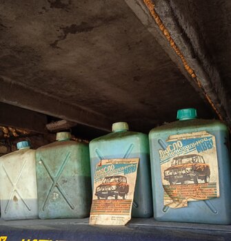

Масло автомобильное М8В1 1987 года СССР свежее
Барий что то из этого скорее всего - моющее средство, ингибитор коррозии, дисперсант.
53 минуты назад, Павел-1966 сказал:
Или там всё-таки идут деструктивные процессы?
Процессы идут, но очень медленно, и на потребительские свойства продукта не влияют.
8 минут назад, Никита66 сказал:
Между прочим, по официальному курсу 1987 года к доллару, это 10,12$ за канистру 2,5литра :blink:
В 1988-м можно было купить на АЗС сколько угодно, а вот год- полтора спустя такую баклашку давали одну в руки и только по талонам.
6 минут назад, And сказал:
Уххх. А серу как противоизноску можно считать?)
Мы это масло в легковых авто катали не больше 3000-3500 км, так что такой серы тут можно не бояться. Просто автол тогда был самым доступным маслом, других в продаже часто не было.
2 часа назад, Hazy_nsk сказал:
20ка от 1987 года)
Уже тогда лили))))
Его лили ещё с 70-х. Застал ещё М8Б1у, продававшиеся в розлив на АЗС. Брали в основном для мотоциклов.
2 часа назад, torcon сказал:
По этому анализу можно сказать, что наши уважаемые минеральщики, на самом деле льют уже современную минералку - не то что лили наши отцы. Это не Роснефть М8В с серой 0,300%, вспышкой 240С, NOACK 7, и другим пакетом присадок.
Рязань масла ГОСТ больше не выпускает, теперь у РН этим занимается только Новокуйбышевск и Ангарск.
2 часа назад, Red сказал:
Не испортилось, получается?
Не испортилось, причём безо всяких пломб на горловине канистры. 36 лет отстояло на дальней полке тёмного гаража, где нет солнечного света и больших перепадов температур.
2 часа назад, More сказал:
Пакет жирнее чем в современном М-8Г2К Роснефти...))
Серы только больше чем у современных одноклассников, а так вполне себе огурчик.
Серы на порядок меньше чем у нынешнего новокуйбышевского М-8Г2к.
