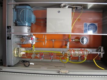

Популярное сообщение ss333 1 196 Опубликовано: 30 октября 2018 Популярное сообщение Поделиться Опубликовано: 30 октября 2018 Испытательный тест Kurt Orbahn на 90 циклов для определения стабильности устойчивости к сдвигу масел. Cтатья от Infineum 2015г. Источник. Гуглоперевод. Всесезонные масла и модификаторы вязкости Модификаторы вязкости добавляются к сверхмощным составам моторного масла для увеличения индекса вязкости и получения всесезонных масел. Эти масла, содержащие VM, являются не ньютоновскими жидкостями, что означает, что их вязкость зависит от скорости сдвига. Их использование связано с двумя явлениями: Временная потеря вязкости, когда в условиях высокого сдвига полимеры выравниваются с потоком, что приводит к размыванию реверсивного масла. Постоянная потеря сдвига, когда разрыв полимеров - устойчивость к поломке, является мерой стабильности сдвига. Испытательный тест Kurt Orbahn на 90 циклов успешно использовался для определения стабильности устойчивости к сдвигу масел Например, испытательный стенд для испытания на сдвиг дизельных форсунок Kurt Orbah, рассчитанный на 90 циклов, был спроектирован для моделирования постоянной потери вязкости в сверхмощных дизельных двигателях. Он успешно используется для определения стабильности устойчивости к сдвигу масел, и его корреляция с полевыми характеристиками с 2003 годом и более новыми двигателями была хорошо установлена. Сохранение вязкости в течение всего интервала слива является одним из самых важных свойств смазки, и понимание производительности ВМ в всесезонных маслах никогда не было более важным. Полевые испытания оценивают эффективность износа Первым шагом в этой исследовательской программе было создание смазочных характеристик на местах. Для этого Infineum провела полевое испытание для оценки различных типов ВМ в различных классах вязкости с использованием двигателей с высокой физической средой и низкой сажей, характерной для современных автомобилей большой грузоподъемности. Двумя самыми популярными модификаторами вязкости являются гидрированный стиролдиен ( HSD ) и олефиновые сополимеры ( OCP ). Испытуемые масла SAE 15W-40 и 10W-30 были изготовлены с использованием этих полимеров и аддитивной технологии API CJ-4 в базовых запасах API Group II . Масла отбирались во время испытания и с интервалом в 35 000 миль и анализировались на различные параметры. Первое ключевое замечание заключалось в том, что для всех тест-масел кинематическая вязкость при 100 o C и вязкости HTHS при 150 o C оставалась в классе, не зависящем от выбора VM . Изношенные металлы также представляли особый интерес, поскольку, поскольку масла с низкой вязкостью используются для получения экономии топлива на основе смазки, некоторые производители выразили озабоченность по поводу способности масел с низкой вязкостью обеспечить достаточную защиту от износа. Однако в этом полевом испытании для любого из образцов не наблюдалось никаких износ, измеренных изнашиваемыми металлами в отработанном масле, без реальной разницы между различными испытаниями ВМ или двумя классами вязкости масла. Будущие масла PC-11 B Однако тенденции вязкости смазки всегда снижаются, и важно быть готовым к следующим поколениям моторных масел. В Северной Америке категория ПК-11 должна ввести новую подкатегорию «топливная экономичность» - PC-11 B- которая будет представлять собой масла SAE xW-30 с HTHS в диапазоне от 2,9 до 3,2 мПа-с. Чтобы оценить последствия для будущих масел PC-11 B, различные тестовые образцы смешивали с вязкостью HTHS от 3,0 до 3,1 мПа-с, а затем срезали в тесте Курта Орбана в течение 90 циклов и их кинематическую вязкость ( KV100) и HTHS вязкость (HTHSV150 o C). HTHS - KV зависимость этих масел аналогична той , которая наблюдается для высоких HTHS масел. Но поскольку эти масла составлены с нижним пределом вязкости SAE , они, как правило, опускаются ниже предельного уровня на KV100, а не на HTHS после сдвига. Это означает, что кинематическая вязкость при 100 oТребования к остаточному классу KV100 будут более критичными, чем вязкость HTHS при 150 o C при использовании будущих масел PC-11 B. Результаты этих испытаний показывают, что потери вязкости могут зависеть от вязкости и типа базового масла, вязкости смазки и концентрации полимера. Кроме того, ясно, что стабильность сдвига полимеров лучше в маслах с низкой вязкостью даже при 90 циклах в тесте Kurt Orbahn. Сравнение результатов работы на местах и стендов Чтобы подтвердить результаты, полученные в лаборатории, Infineum проанализировал промежуточные и 35 000-мильные сливные пробы, собранные в полевых испытаниях. Сравнение стенда и полевых данных показало, что метод ASTM точно прогнозирует сдвиг полимеров в поле даже в современных сверхмощных дизельных двигателях. На наш взгляд, выбор модификатора вязкости с химией и архитектурой, который может обеспечить хорошую устойчивость к сдвигу, в то же время обеспечивая высокий вклад в кинематическую вязкость, будет существенным, поскольку смазочные материалы сформулированы для обеспечения не только превосходной защиты от износа, но и эффективности использования топлива. 5 Ссылка на сообщение
