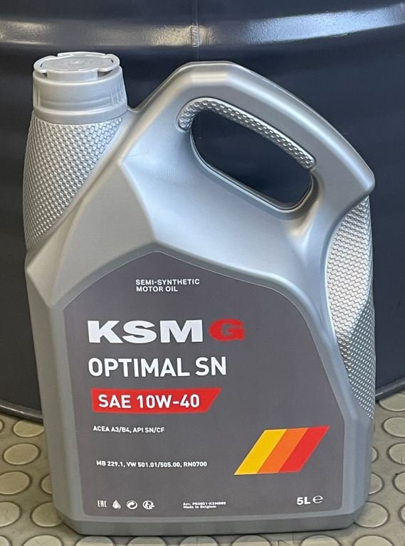

KSMG Optimal SN 10W-40 свежее
KSMG Optimal SN 10W-40 свежее Бельгия
Анализ проводил официальный импортер.
(описание torcon)
Масло заявлено как: API SN/CF, АСЕА А3/В4, MB 229.1, VW 501.01/505.00, Renault RN 0700

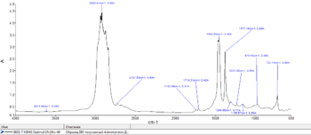

ИК спектр Фурье говорит о том, что масло на основе гидрокрекинга с добавлением минерального масла.
Вывод: Обычная, средненькая, европейская полусинтетика. Сделана на основе гидрокрекинга + минералки 1й группы. Хорошие моющие нейтрализующие свойства. Достаточно неплохо ведет себя в морозы, но база не самая крутая и вязкость не высокая, отсюда не самый лучший для 10W-40 NOACK = 12%. Должно дешево стоить, тогда имеет смысл. (описание torcon)

Классическая европейская полусинтетика с добавлением минералки первой группы, вон как сера подросла 0,675. :) Интересно, что пакет присадок современный какой то, с кальцием плюс магнием.
ИК тоже говорит о добавлении минерального масла.
