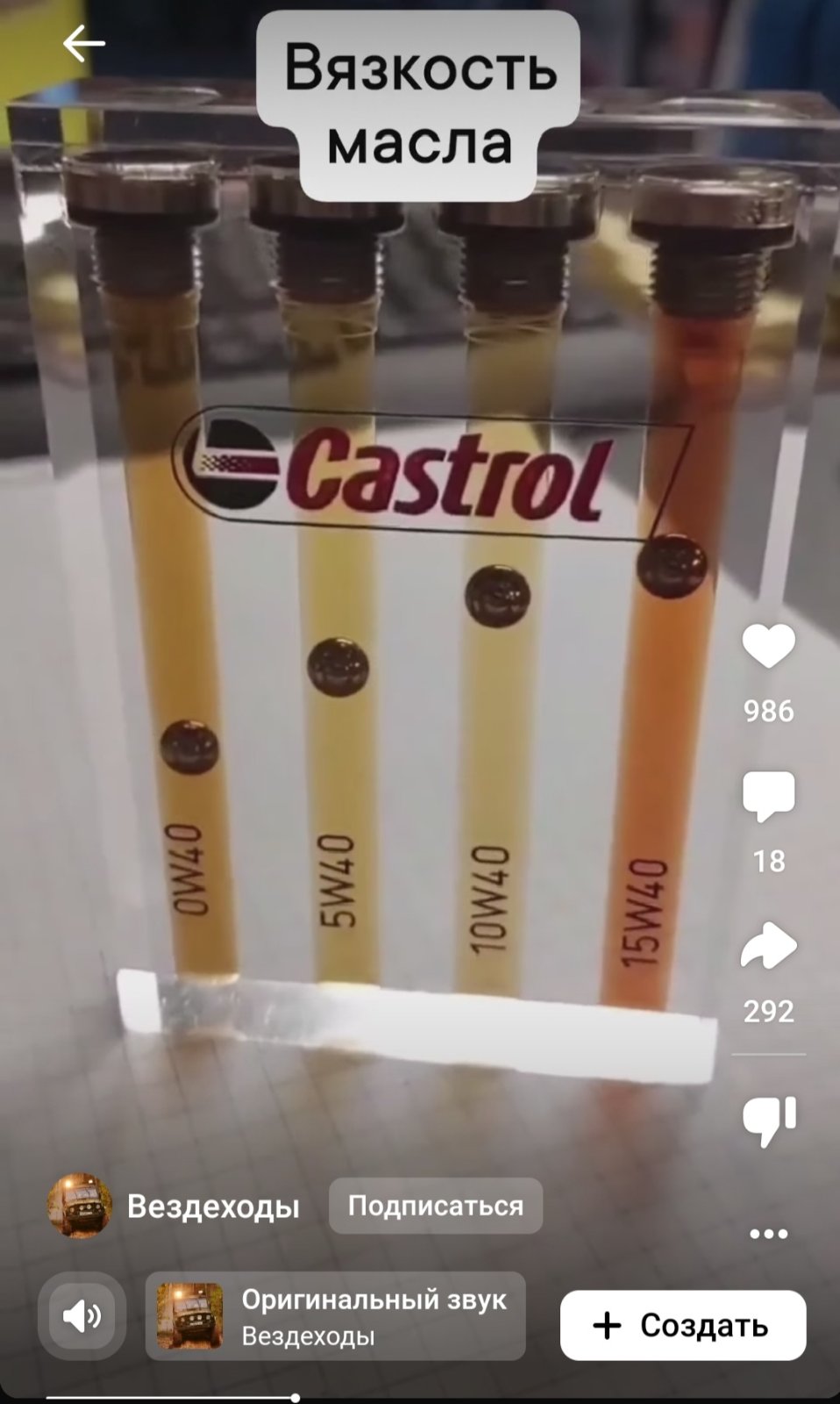

Зимой нулёвки предпочтительнее, у них низкотемпературные характеристики (динамические вязкости) получше (прокрутка и прокачка). Вот, на картинке, просто для понимания - масло с индексом 0w всегда будет течь лучше, чем 5w и тем более, чем 10w, или 15w. Если принять, что состав у масел будет примерно одинаковый

 Вы же пишете до -35°, вот вам и советуют нулевку. Правильно и делают.
34 минуты назад, GIGNCSKA сказал:
Я заметил вы часто нулевку советуете ), опыт наверно такой у вас
Америкосы очень часто подчёркивают в своих оригинальных мануалах ,что если температура ниже -29°С (и ещё не помню в фаренгетах сколько это) ,то рекомендуется заливать вязкость 0w-30 вместо 5w-30. .
