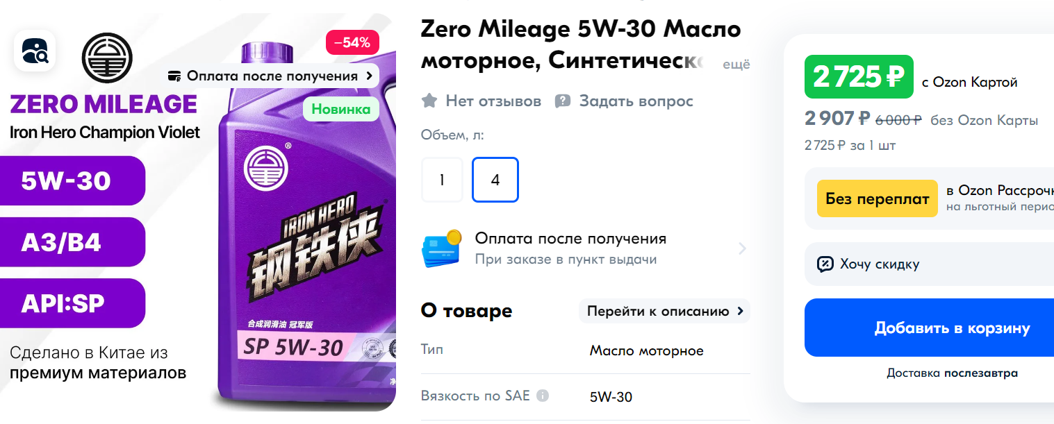

На маркплэйсах пока пустота. На Озоне нашёл одну позицию и то тридцатку. Да и цена не сильно привлекательна для неизвестной покупателю марки. Мировые бренды турецкого розлива выглядят гораздо привлекательнее.

Для модного импортного  бренда , из премиальных материалов ,   с ОЕМ допускать это дорого ?

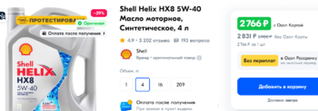

Давай рассудим. Открываю первую попавшуюся ссылку от Феникса на Shell Helix HX8 5W-40 и вижу ту же самую цену. Что предпочтёт обычный неискушённый покупатель: бренд мирового масштаба Shell или непонятную канистру с кучей иероглифов? Если производитель считает свой бренд премиальным, придётся потратиться на рекламную кампанию, а здесь на форуме объяснить, чем его масло лучше Шелла?

Это цена на Шелл благотворительность какая то . Закупка аналогичных масел импортных  1900 -2200 руб .  Как этот шелл , закупка  которого выше 2000 ,если он оригинальный имеет эту цену как на скрине , в озоне  ?
Я непонимаю  .
Hanval Rus , на эту тему пытались с ними бодаться. В прошлом году и ваш покорный слуга. На данный момент подвоха выявить не удалось. Вероятно, берут большим оборотом (всё же бывшие Торжковские дистрибьютеры) и хорошей проработкой международного рынка поставщиков. Ничего не утверждаю, но пока видится, что так.
