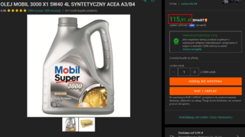

Не нужно раздражаться) Это просто бессмысленно заливать синтек, когда можно скататься в PL и купить условно говоря Mobil, за +- ту же цену. 116zl = 29$. Еще минус ваты 23% - и вуаля = 23,5$.
При такой математике, зачем мне РФ синтек?...
