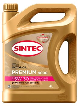

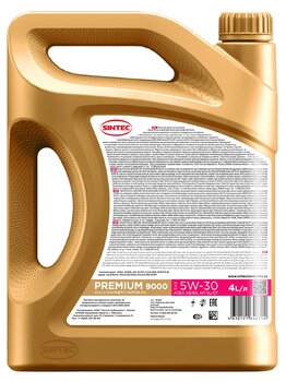

1 августа 20242 г Популярное сообщение Закреплён Sintec Premium 9000 5W-30 A5/B5 свежее за анализ спасибо АО "Синтек Групп". Анализ проводил АО "Синтек Групп". Вскрытие образца в лаборатории УРЦТЭиД: Масло заявлено как: API SL/CF; ACEA A5/B5; Ford WSS-M2C913-D; Renault 0700; ST.JLRR 03.5003. 1) Чуть высокая вязкость для ACEA A5/B5, привычных нам рецептур. Обычно масла ACEA A5/B5, имеют вязкость при 40С = 55, при 100С = 10. Не придираюсь, не знаю этой рецептуры. Может есть и такие. По вязкостным характеристикам Sintec удовлетворяет стандарту SAE J300 как 5W-30. 2) Температура застывания -47С - достойная, видно что здесь действительно добавили ПАО синтетику. 3) Вязкость имитации холодной прокрутки стартером, CCS при -30С = 5098 - морозов до -30С оно явно не боится, а температура застывания -47С, дает запас запустить в -32С, 34С (если сильно хочется). Еще, такая вязкость говорит о том, что Sintec не низковязкий супер-эконом, созданный на одном VHVI-4 и разогнанный загустителем. Истинная вязкость базового масла здесь нормальная, на VHVI-6 не экономили. 4) Щелочное число = 10,43мгКОН - высокое, масло обладает хорошими моющими/нейтрализующими свойствами. Правда сейчас, у современных рецептур, есть и повыше 11-12мгКОН (например, у того же Sintec Premium 9000 0W-30). Такие масла обычно дольше срабатываются, чище работают в зоне поршневых колец, лучше справляются с некачественным топливом. 5) Испаряемость NOACK = 8,1% - лучше, чем обычно у масел ACEA A5/B5, которые встречаются с NOACK = 11-12%. Благодаря добавлению ПАО, эта характеристика улучшилась. 6) Температура вспышки = 228С - обычная. 7) Содержание серы = 0,209% - по современному, минимальное. Видно, что Sintec не использует высокосернистые базовые масла, очистка на уровне. 8) Зольность сульфатная = 1,17% - низкая. Это хорошо скажется на современных двигателях. Меньше золы, меньше абразива и зольных отложений. 9) Пакет присадок не узнаю. Таких ACEA A5/B5 не встречал. Или конструктор собранный самим заводом, или что то необычное. Он похож на Infineum, но не уверен... Здесь много моющих/нейтрализующих присадок на основе кальция. Видно, что по современному, используются салицилаты, потому что кальция много, серы мало, золы мало, а щелочное высокое. Борированные сукцинимиды - дисперсанты. Они удерживают загрязнения во взвеси и позволяют выносить их из двигателя, во время замены масла. Много противоизносных присадок ZDDP на основе фосфора и цинка. В общем есть весь необходимый набор. ИК спектр Фурье говорит о том, что масло скорее всего состоит из VHVI + немного ПАО, среднее количество сукцинимидов (дисперсанты), аминные антиоксиданты, фенольные антиоксиданты. Вывод: Хорошее отечественное масло. Сделано на базе гидрокрекинга VHVI + добавили ПАО синтетику для улучшения свойств. Есть дисперсанты и антиоксиданты. Высокое щелочное число. То есть, масло должно долго срабатываться и выдерживать тяжелые условия эксплуатации. Высокотемпературные характеристики, лучше чем обычно у масел этого класса ACEA A5/B5 (NOACK = 8,1%). Его можно использовать в холодных регионах, где бывают морозы. До -30С отработает отлично, но можно и преступить эту черту, если очень нужно. Артикулы коды для заказа в интернет магазинах: 100524 - Sintec Premium 9000 5W-30 1L 101362 - Sintec Premium 9000 5W-30 4L 101246 - Sintec Premium 9000 5W-30 205L
