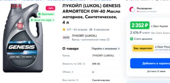

19 часов назад, SaintBeaver сказал:
Стоит дофига
Разве это дофига?
46 минут назад, Павел-1966 сказал:
Разве это дофига?
Хорошая цена.
