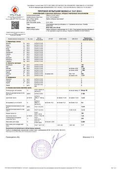

17 июля 20242 г Популярное сообщение Закреплён Shell Helix Ultra 0W-40 SP свежее Made in Germany за анализ спасибо ООО "Органикдез". Анализ масла проводил импортер ООО "Органикдез". Отправлялось в заводской канистре объемом 4л. Масло заявлено как: API SP, A3/B4, MB-Approval 229.5/226.5, VW 502.00/505.00, Renault RN 0700, RN 0710 Артикульные коды для заказа в интернет магазинах: 550065926 - Shell Helix Ultra 0w-40 1L 550052669 - Shell Helix Ultra 0w-40 4L 550040215 - Shell Helix Ultra 0w-40 209L
18 июля 20242 г 2 часа назад, dasin сказал: ЖИР ) Щелочное огонь) Нормально обычно, привычно и ожидаемо от шелл в рамках А3/В4.
22 июля 20242 г Автор @ModeratorSigmaПоправьте пожалуйста в шапке анализ, лаборатория перепроверила NOAK, он менее 10. И еще подсветите анализ.... Всё такие жирное масло по пакету присадок.
