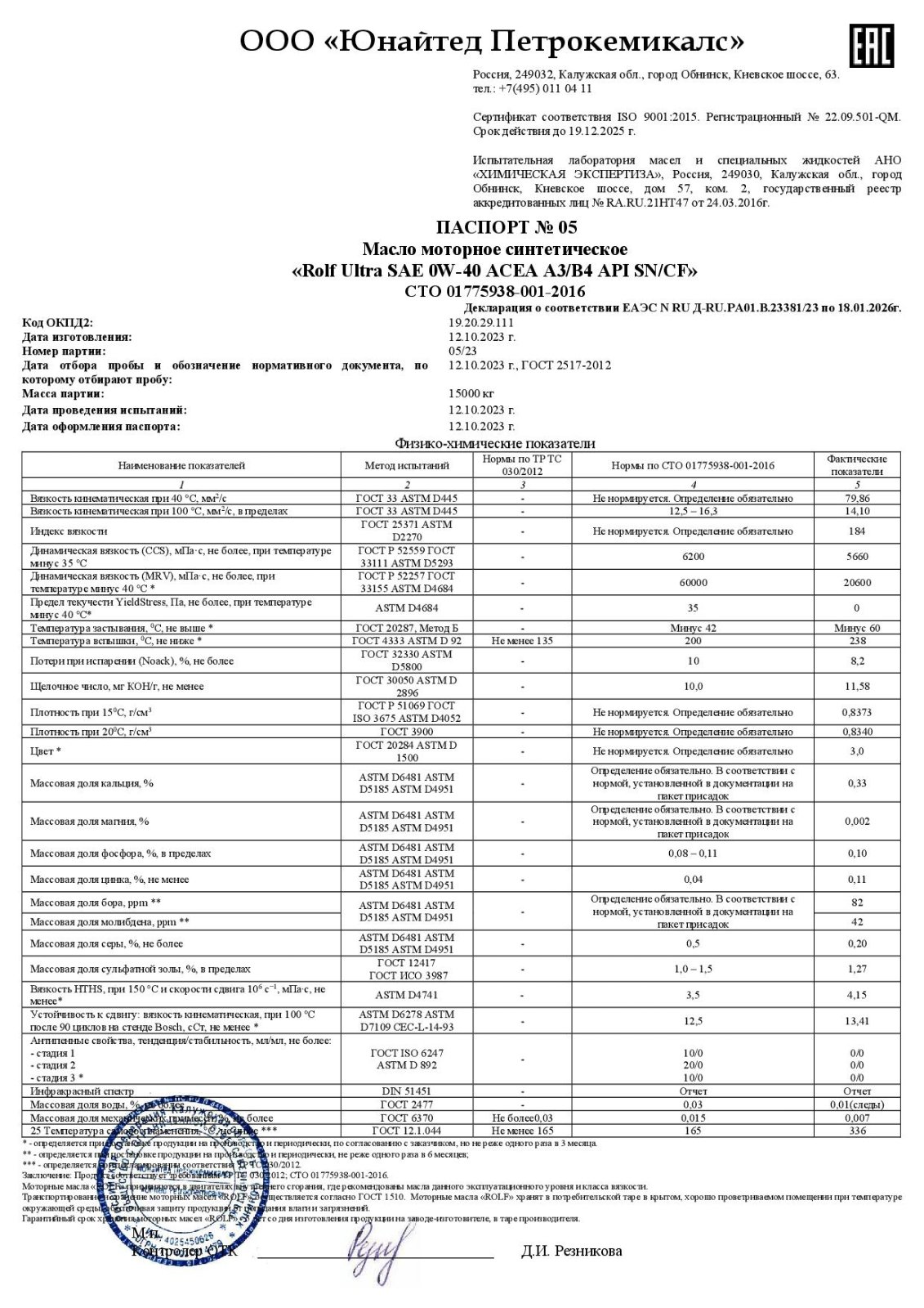

31.10.2024 в 21:59, CAHEKHH сказал:
Misha6112008 эта таблица полностью оторвана от реальности! Её делали маркетологи Обнинска, показать какое масло Рольф Ультра крутое. Она вызывает только смех и крайне негативное отношение к Рольфу
Ничего смешного.
