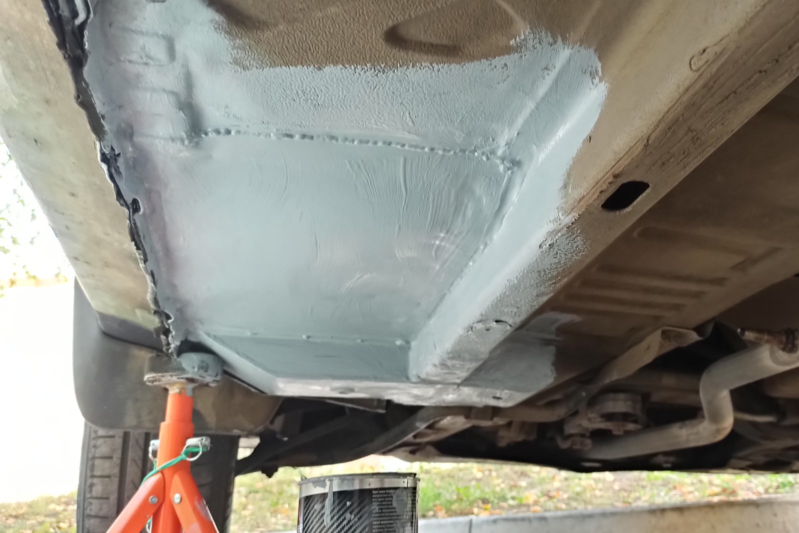

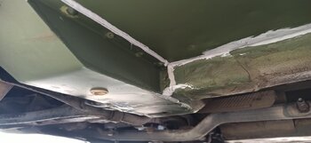

Всем привет.
Был ремонт под правой ногой, сварка и прочее.
Вид с низу.
Чем лучше это дело покрыть , краской , пушсалом или еще какие варианты ?
Вот так пока сделал.
Изменено пользователем Андре-Л
Проблема одна была, найти железку. Швеллерок штампованный , хитрой формы , нет его ни где.
Передняя боковая поперечина , та, что у водителя и пассажира под ногами.
От Ларгуса можно, но цена 13-16 тыр за железку.
В общем сварщик поколдовал и сам сделал подобную.
