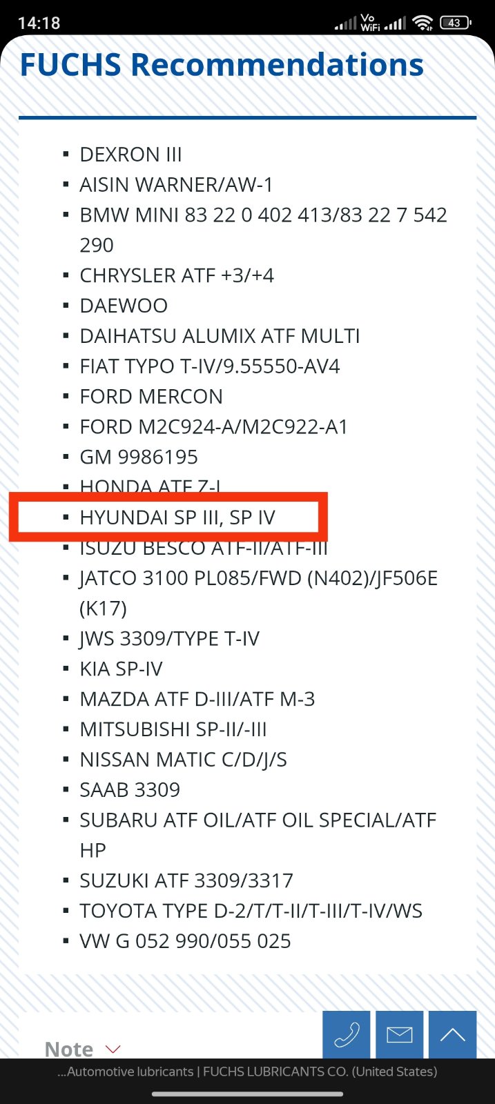

Добрый день! Был введен в заблуждение, и залил частичной заменой в Хендай Акцент 2015г. Коробка акпп 6ступ. Вместо масла с допуском Хендай SP-4 масло TITATF_4400. Слилось 3.6 л, залилось столько же. Что делать? Полностью поменять в этой коробке масло нельзя, только частично
Golden Dragon расслабьтесь, все соответствует
вот это и напрягает в разных местах написано то sp3 только то sp3 и sp4
Golden Dragon В официальном PDS написано и то и другое, а на заборе могут что угодно писать.
PDS_FUCHS_TITAN_ATF_4400.pdf
Fuchs_titan_atf_4400.pdf

В старые машины лили sp3, в новые sp4. Мульти жижа это что-то посередине, если коробка работает адекватно разницы не заметите скорее всего. Если были какие то небольшие тычки и тп может быть будет мягче. Мешать конечно можно, частичная замена это правильная замена, можно покататься 40к км и снова её сделать например на тот же sp4

У TITATF_4400 КВ подходит для SP3, у SP4 более LV
1 час назад, Golden Dragon сказал:
КВ это что?
Кинематическая вязкость ...
У TIT4400, sp3 КВ при 40гр 35+-,при 100гр 7+-, а у sp4 25+- и 5+- соответственно.
