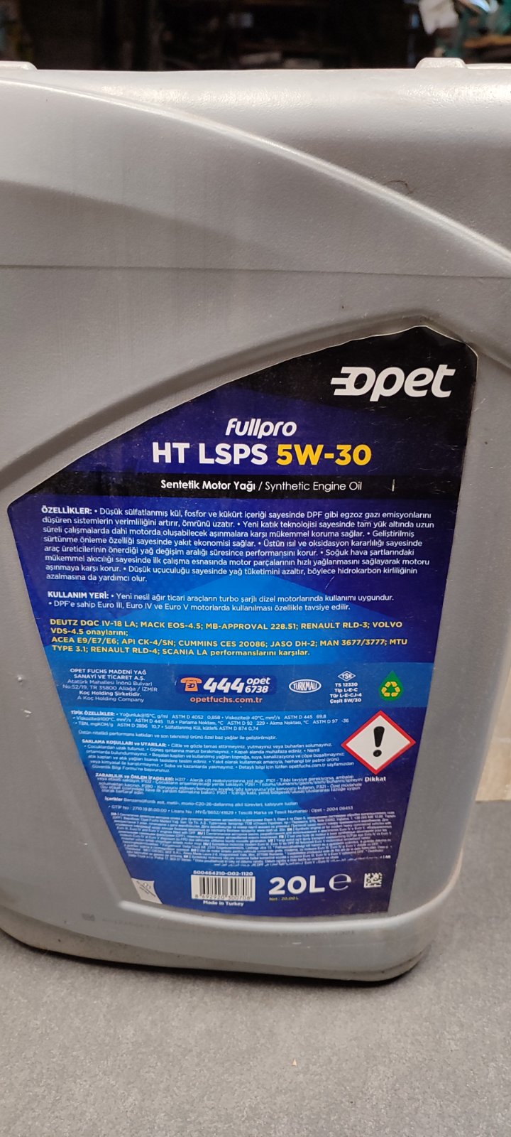

04.06.2024 в 16:41, torcon сказал:
Возможно у масла изначально вязкость не высокая 11.3 например.
В ТДС заявляют 11,6 и 11,9.
Вообще Опет на 20л канистрах прямо на тыльной этикетке параметры печатает. Автор может фото этой этикетки к анализу прикрепить.
Opet.pdf TDS_FULLPRO_HT_LSPS_5W30.pdf
Изменено пользователем bvv83
12.06.2024 в 12:42, bvv83 сказал:
Не вижу я тут параметров.
san_sanuch Ниже средней части стикера (с номером телефона):
плотность 0,858
вязкость при 100 - 11,6
                 при 40 -69,8
щелочное - 10,7
вспышка - 229
зола - 0,74
bvv83 Ага увидел. Первый раз когда осматривал этикетку почему то в глаза не бросилось.
