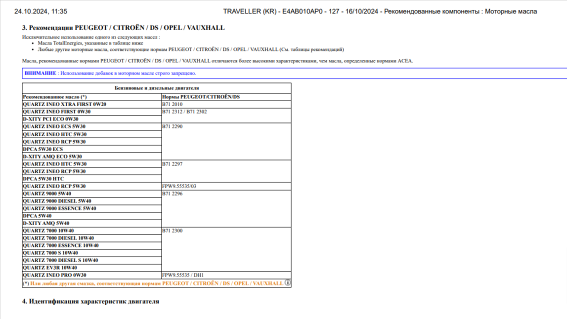

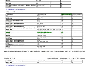

14 ноября 20242 г 25.05.2024 в 09:06, torcon сказал: Я просто смотрю в DW10FD рекомендуется PSA B71 2297, Toal Qartz INEO HTC 5w-30, который ACEA C3. Дизель, турбо, сажевый фильтр, насос форсунки. откуда инфо? Изменено 14 ноября 20242 г пользователем igorkzn
14 ноября 20242 г Похоже я плохо смотрел полгода назад, рекомендуются, и PSA B71 2297 (Toal Qartz INEO HTC 5w-30) для стран с плохим топливом, и PSA B71 2312 (Total Quartz INEO First 0W-30) для стран Европы включая Россию с нормальным топливом. Рекомендации по маслам.pdf Взято из темы https://www.oil-club.ru/forum/topic/91085-maslo-v-peugeot-traveller-dw10fd/
