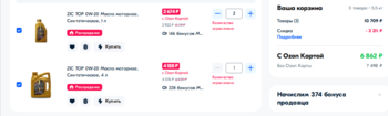

YaSHa163 281 Опубликовано: 4 июня 2024 Поделиться Опубликовано: 4 июня 2024 20.05.2024 в 08:00, Styler сказал: В общем заказал себе на пробу акционное 508-е масло, поеду на нём в отпуск на Кавказ. Попробую проехать около 10 000 и на анализ. Почему не взял две канистры по 4л? Цена за литр совсем «конь» Ссылка на сообщение
Styler 2 581 Опубликовано: 4 июня 2024 Автор Поделиться Опубликовано: 4 июня 2024 2 минуты назад, YaSHa163 сказал: Почему не взял две канистры по 4л? Цена за литр совсем «конь» 1300 за литр, 2600 за два Ссылка на сообщение
YaSHa163 281 Опубликовано: 4 июня 2024 Поделиться Опубликовано: 4 июня 2024 Styler Ну я бы лучше 1600₽ переплатил и взял бы 8 литров Зато потом два литра отдельно не покупать Ссылка на сообщение
