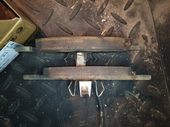

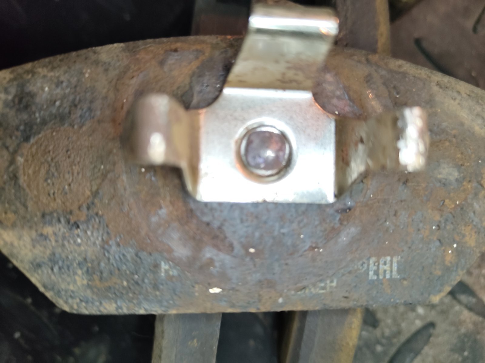

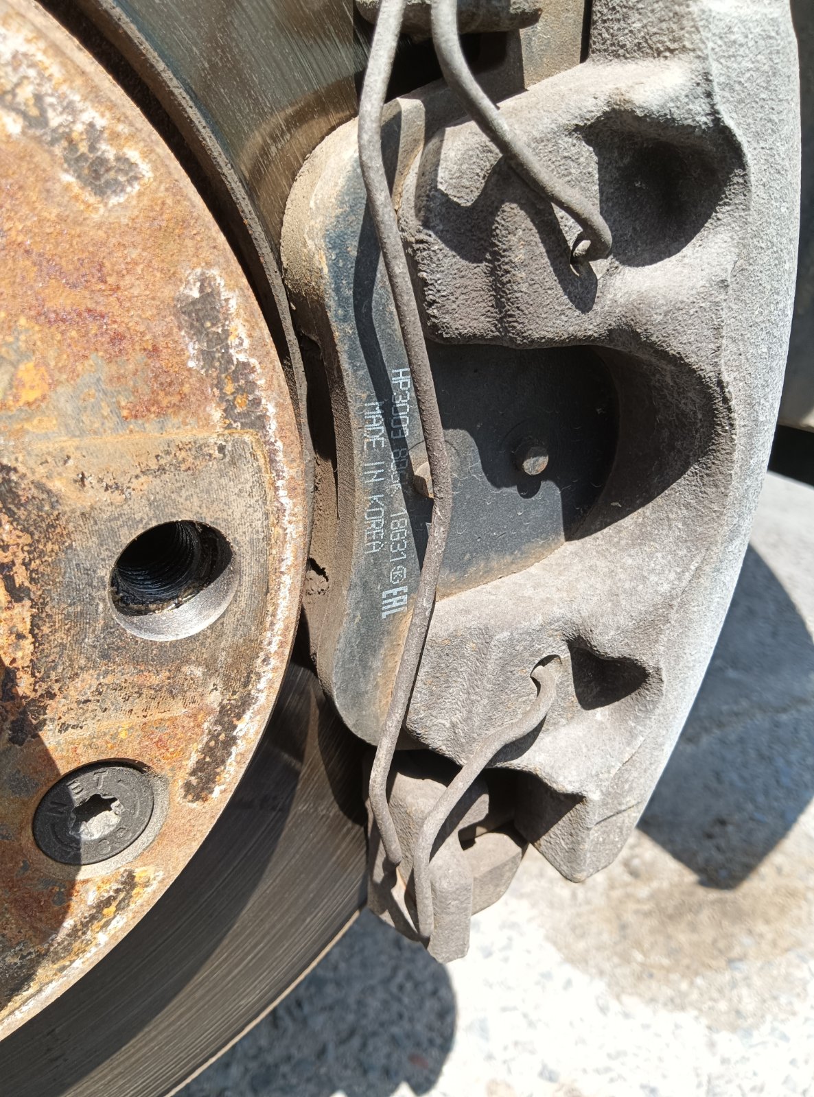

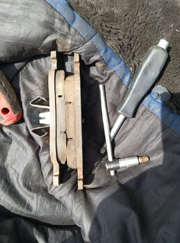

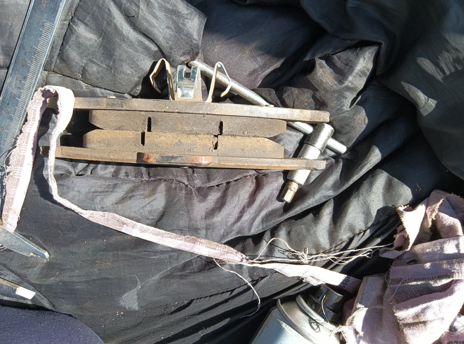

Устанавливал в 2023 году HSB HP3009, повелся на "поставщик на автоконвееры всея Корея".
Выкинул ровно через год и ровно 10 т.км., по причине очень вялого торможения.

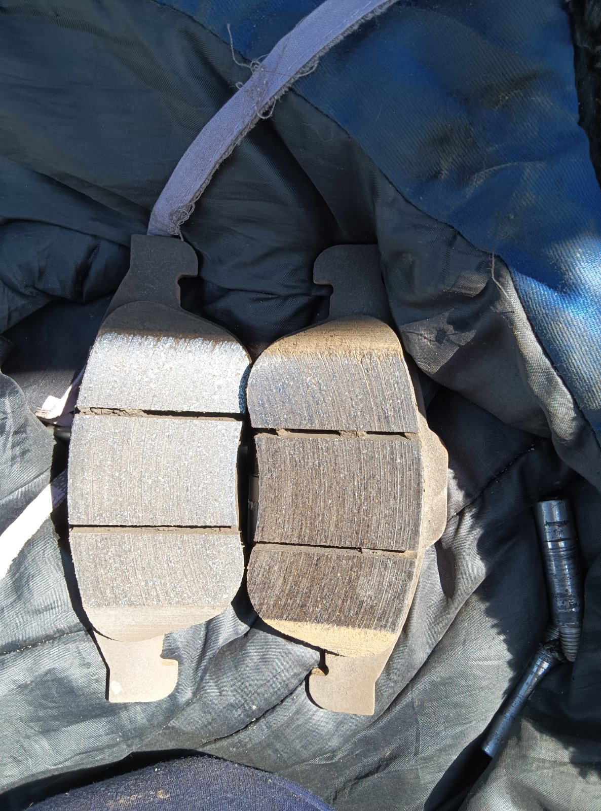

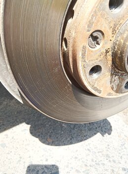

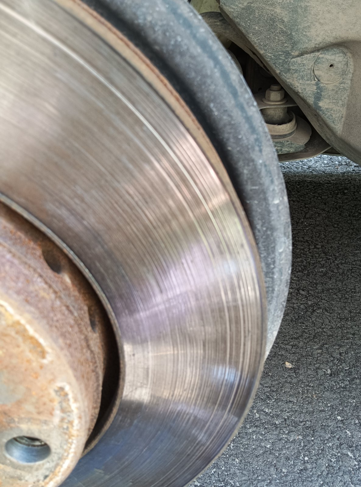

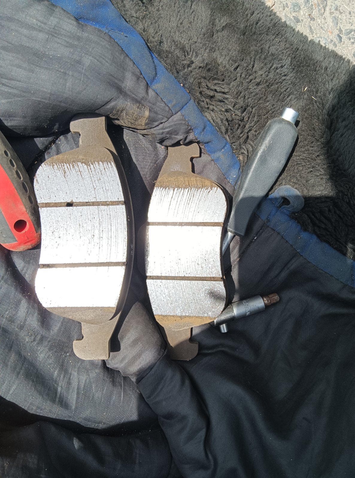

Через 10 т.км. новые диски и колодки выглядели норм, но тормоза так и не появились. Диски сточило мало, по замерам 24,1/24,0, новые должны были быть 24,0, видимо были чуть толще.

15 минут назад, Хмыр сказал:
Похоже на то что стояло у меня в авто до моей покупки и я проехал 40000км, колодки так и не сточились вообще, тормоза были невнятные. Поменял на оригинал и теперь офигиваю от торможения.

Судя по фотографиям Хмыр , поставщик Шатэ М, их бренд Патрон, Парт он. Вот с Патроном у меня такая-же фигня была, не тормозили. Выкинул через пару месяцев, почти новыми :). Может
