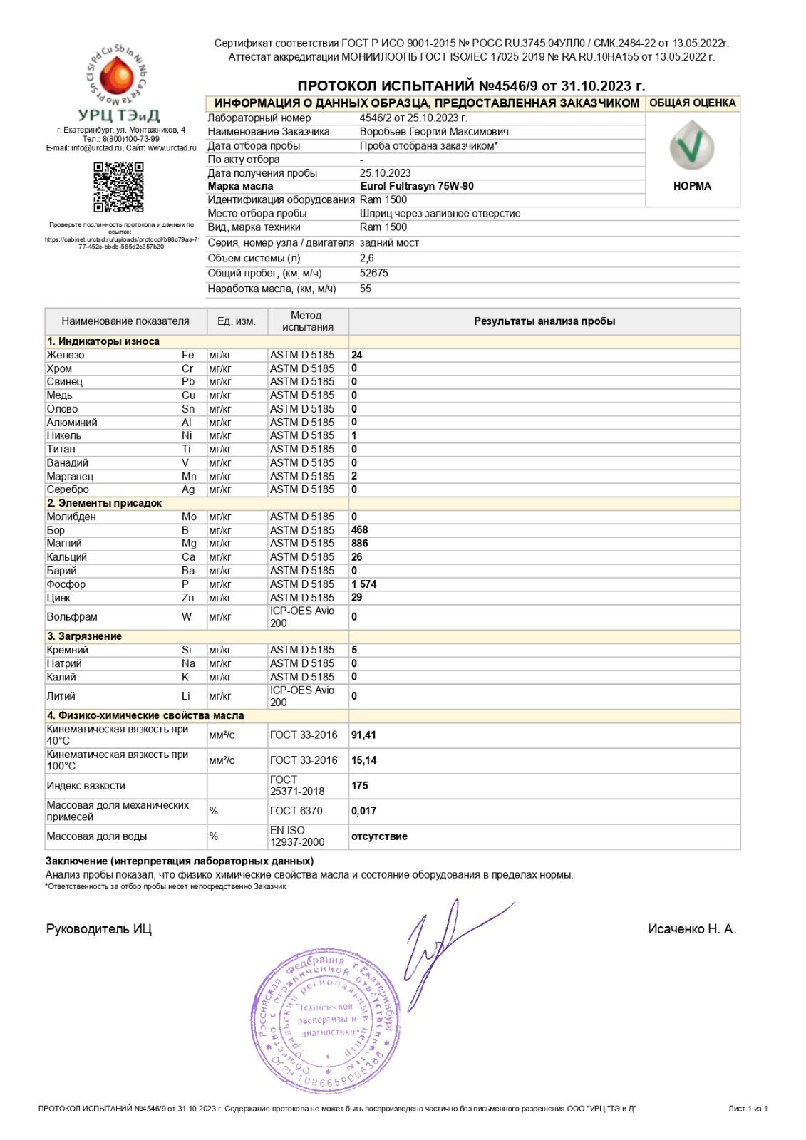

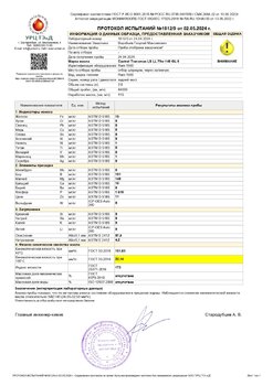

Euro Fulltransyn 75W-90 GL 4/5 отработка с заднего дифференциала RAM 1500 5.7 HEMI после 11 300 км
Масло трансмиссионнное: Eurol Fultransyn 75w-90 GL4\5
Автомобиль: Ram 1500 5.7 HEMI 2020
Общий пробег на одометре: 63 920 км
Пробег на масле: 11 300 км
Срок эксплуатации: 11 октября 23г-13 апреля 24г (6 месяцев)
Режимы: Трасса 50%,город 40%,горы 10%.
Объем заливаемого масла: 2.6л без блокировки заднего диференциалла
Отбор масла: Слив через сливное отверстие.
Присадки: не добавлял.
Сейчас залито: Castrol Transmax 75w-140
Предыдущий анализ: Polymerium Xtrance 75w-140 GL5
                               55 км                                                               11 300 км
949673728_52675..thumb.jpg.e32075905fccdc318c63f5e90e25b013.jpg1268090908_63920..thumb.jpg.930aa4d38afd0626ba3fe007e9733532.jpg

Спасибо за тест! Именно его купил для своей передней раздатки. Туда нужен BOT 118/95 plus с вязкостью 18. Думаю этот вариант с вязкостью 22 лучше, чем W90 с вязкостью 15

21380км
Где? 55 и 11300 км
Да я с 55км и не сравниваю. С предыдущим маслом. Предыдущий анализ: Polymerium Xtrance 75w-140 GL5
Оно с 24,8 просело до 10.7 за 21380км.
14 минут назад, torcon сказал:
Это к теме не относится. А в теме данного масла пробег 11300 км. Только не понимаю, зачем было сливать на таком пробеге?
Ну я и говорю, предыдущее масло за 21 000км падает на -13cst, а это масло падает за 11000км на -0.7cst.
Ладно проехали :)
4 минуты назад, torcon сказал:
Ладно проехали :)
Все равно не понимаю, зачем на 11300 км сливать нормальное масло и делать его анализ.
