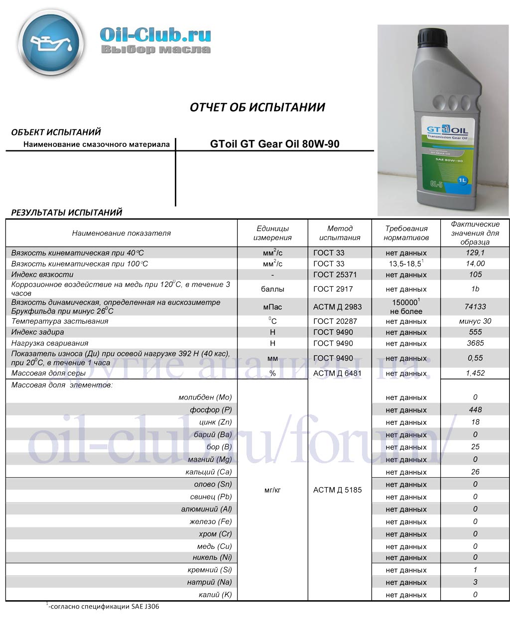

23 сентября 201313 г Закреплён GToil GT Gear Oil 80W-90 свежее GToil GT Gear Oil 80W-90.pdf Ну вроде бы все отлично по трибологии. Противоизносный пакет на сера фосфор как обычно. Артикулы коды для заказа в интернет магазинах: 880905940 782 0 - 1L 880905940 783 7 - 4L 880905940 710 3 - 20L
23 сентября 201313 г Показатель износа = 0,55 мм А 30 лет назад делали масла ТАД-17И где этот показатель был 0,4 мм Даже не знаю к чему это я
23 сентября 201313 г Автор Ошибка в том что нельзя сравнивать ТАД17 с вязкостью 17 при 100С и 80W90 с вязкостью 14 при 100С От вязкости очень сильно зависит.
23 сентября 201313 г От вязкости очень сильно зависит. + при производстве Тада использовались базовые масла с большим содержанием серы...
23 сентября 201313 г Показатель износа = 0,55 мм А 30 лет назад делали масла ТАД-17И где этот показатель был 0,4 мм Даже не знаю к чему это я ТМ5 допуск пятно износа должно быть не больше 0,5...Вязкость очень решает... Сваривания и пятно обычно в противоположных направляениях - т.к. сера образуя окислы на поверхности металла формирует поверхность трения - получается чем (Н) сваривание меньше тем больше скользит по присадкам кстати смотрите мы серу начали измерять - можно сравнивать. А серу будут только в %? п/с/ до 4% присадок по ГЛ4 явно еще сыпать и сыпать... Изменено 23 сентября 201313 г пользователем Inv
24 сентября 201313 г Ошибка в том что нельзя сравнивать ТАД17 с вязкостью 17 при 100С и 80W90 с вязкостью 14 при 100С От вязкости очень сильно зависит. Почему нельзя сранивать, ведь тад-17 в допуске по sae90, вязкость 13.5-<18.5. Подскажите ?, различать масла gl4, gl5, gl4/5 или gl4+ можно по количеству серы и фосфора ?
24 сентября 201313 г Почему нельзя сранивать, ведь тад-17 в допуске по sae90, вязкость 13.5-<18.5. Подскажите ?, различать масла gl4, gl5, gl4/5 или gl4+ можно по количеству серы и фосфора ? В трансмиссионных маслах GT OIL применяется смешение гидрокрекинга 2 и 3 групп +присадки - в разных пропорциях в зависимости от вязкости и класса. Думаю будет не совсем правильно сравнивать такую рецептуру с тад-17 , т.к поведение в эксплуатации базовых масел применяемых в производстве тад-17 (сомневаюсь что при производстве масел тад-17 применяют крекинговые базовые масла) в том числе и изменение вязкости будет сильно отличаться от современных масел. Думаю что масла тад-17 в меньшей степени подойдет для современных трансмиссионных систем и длительного использования. Так же рецептура смешения гидрокрекинга в разных пропорциях дает возможность добавления меньшего или большего количества фосфора в ту или иную вязкость и класс, сохраняя функции масла в пределах заявленных характеристик (в том числе и за счет базы) на более длительный период. В след тесте по трансмиссионным маслам будет GT Hypoid 75W-90 GL-4 Plus (GL-4\GL-5) посмотрим на концентрацию фосфора и другие показатели-можно будет сравнит с GL-5 75W-90 Изменено 24 сентября 201313 г пользователем gtbiz
25 сентября 201313 г Почему нельзя сранивать, ведь тад-17 в допуске по sae90, вязкость 13.5-<18.5. Подскажите ?, различать масла gl4, gl5, gl4/5 или gl4+ можно по количеству серы и фосфора ? API GL-4 Содержат 4,0% эффективных противозадирных присадок. API GL-5 Содержат до 6,5% эффективных противозадирных и других многофункциональных присадок. Офф нету смешанных допусков типа гл 4/5, гл4+, гл5- и т.д - это уже маркетинг... В трансмиссионных маслах GT OIL применяется смешение гидрокрекинга 2 и 3 групп +присадки - в разных пропорциях в зависимости от вязкости и класса. Не всегда у нас есть анализ Castrol V FE 75-80. Там есть и 4 и 5группа... Изменено 25 сентября 201313 г пользователем Inv
25 сентября 201313 г Автор @Inv, но есть пакеты присадок от Afton к примеру которые позволяют получить GL-4/5 - то есть это не отсебячина производителей масла. Им дают пакет - они делают...
25 сентября 201313 г API GL-4 Содержат 4,0% эффективных противозадирных присадок. API GL-5 Содержат до 6,5% эффективных противозадирных и других многофункциональных присадок. фигня содержание пакетов варьируется(в том числе и от типа используемых базовых масел)
25 сентября 201313 г фигня содержание пакетов варьируется(в том числе и от типа используемых базовых масел) API GL-5 Содержат до 6,5% Не вижу противоречия в том что я написал - до 6,5% (не больше) это 1-2-3-4-5-6% ...и да в том числе от базы и вязкости... Изменено 25 сентября 201313 г пользователем Inv
25 сентября 201313 г @Inv, но есть пакеты присадок от Afton к примеру которые позволяют получить GL-4/5 - то есть это не отсебячина производителей масла. Им дают пакет - они делают... Они могут делать хоть Гл 4,25+++ - но офф спеки только гл4 / гл5 http://www.oilspecifications.org/api_gos.php . Точно непомню но вроде для смешанных разница в исключении теста на износ... Изменено 25 сентября 201313 г пользователем Inv
