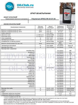

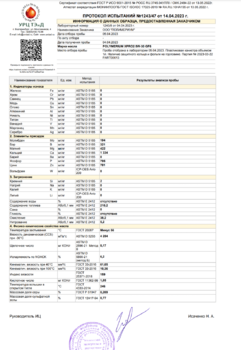

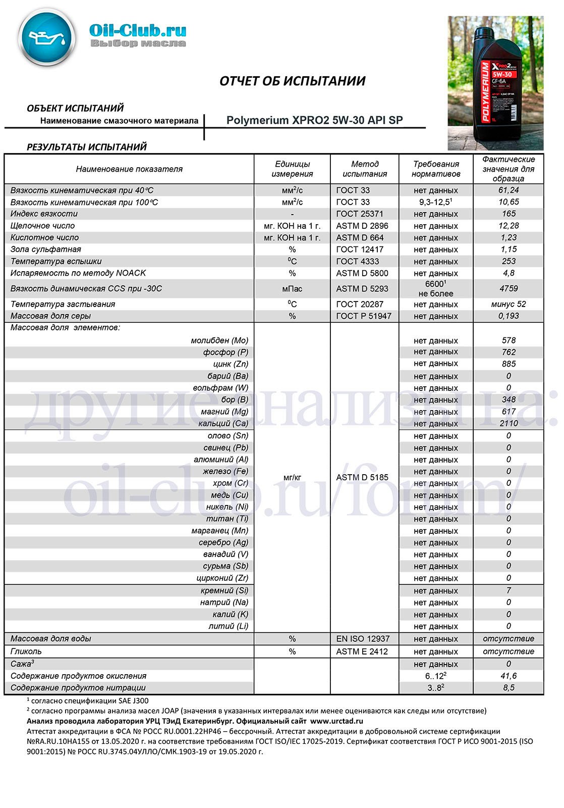

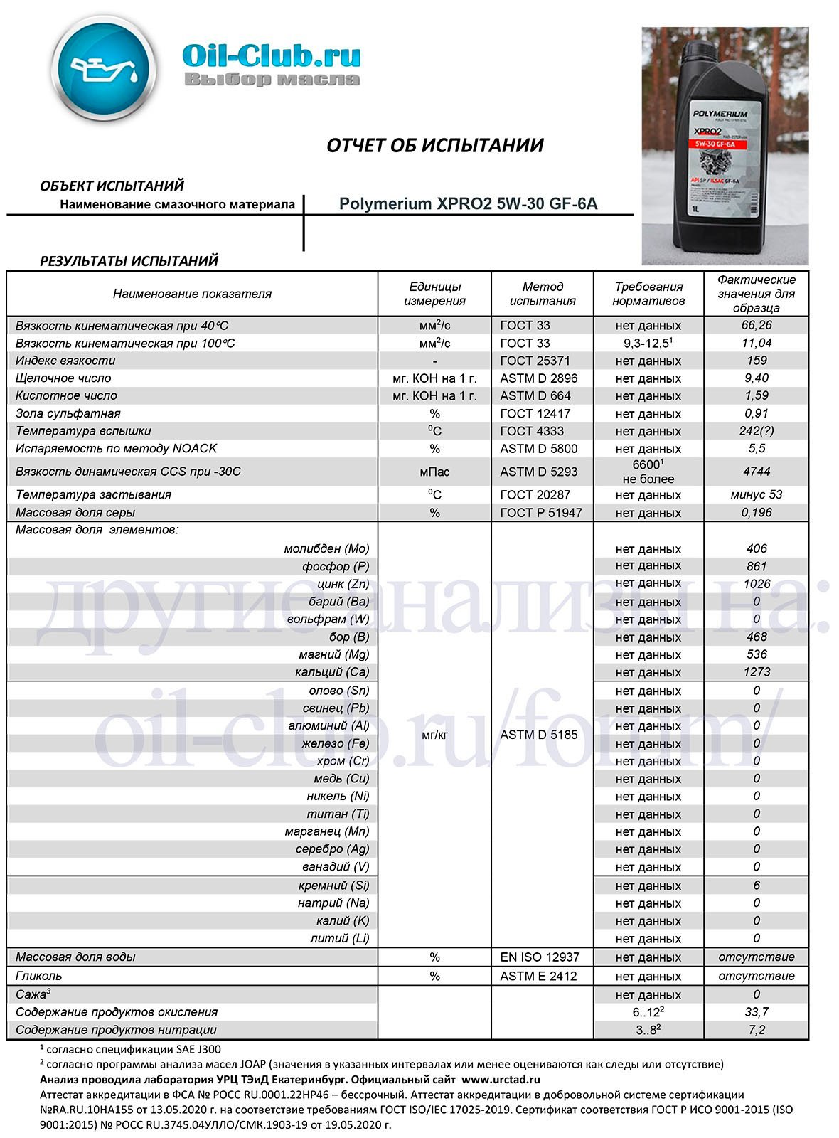

Aleksdema у этого производителя каждую партию новое масло. Откуда мне знать? Надо тестировать снова.
Пример одно и тоже масло. Посмотрите как изменяется состав - содержание молибдена, кальция, магния, щелочное число.
