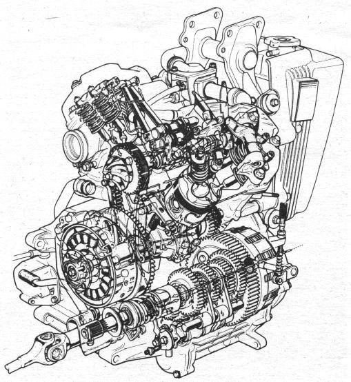

Беглый анализ конструкции двигателей этих мотоциклов говорит мне, что им неплохо зайдет любое масло вязкостью 10-40 с олдскульным уровнем противоизноски. То есть порядка 1200ппм цинка будут не лишними.
Один кулачок через рокер толкает штангу, далее коромысло, которое толкает сразу два клапана и, соответственно, каждый кулачок испытывает на себе не только двойное усилие от двойного количества пружин клапана, но и преодолевает силы инерции всего этого хозяйства.
