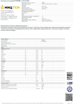

Масло заявлено как: API: SN/GF-5, ACEA: A3/B3/B4/C2/C3, MB 229.31/229.51/229.52,Dexos 2® , GM 6094M/4718M, VW 502.00/505.01/504.00/507.00, Ford WSS M2C946-A/M2C929-A, BMW LL04, Porsche C30, JASO DL-1, Honda HTO-06.

Опять лишние приписки, любят они казаться, а не быть.. :)
API: GF-5, GM 6094M; JASO DL-1, Honda HTO-06 - вот этого не нужно писать на банке, нет таких рецептур совмещающих все спецификации в мире. Еще с таким окислением 7, под сомнением VW 504/507. Но это нужно подробный ИК спектр Фурье смотреть и знать точно рецептуру. А так более менее все нормально. Это такой же Dynol 0W-30 W просто в вязкости 5W-30.
Чё, прям сразу 502 и 504 в одном флаконе? Масло-мечта ваговода! :D
Что интересно, в ервине отсутствует Dynol, нет такого вообще.
10 минут назад, Red сказал:
Они даже в ATIEL   отсутствуют.    .... Ни один вменяемый  эту  гору спецификаций в  кучу не валит.  Дождёмся   вспышку и CCS .. Посмотрим куда  натянуть можно   эти 1600 руб :-)
