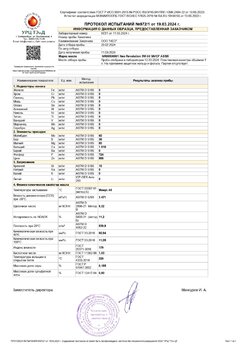

В лабораторию отправлена канистра 1 л из товарной партии
1629407260_NR00530001NeoRevolution5W-30SN_CFA5_B5_page-0001.thumb.jpg.48afc607a6c44c774760a79a2d50dcef.jpg
Масло заявлено как: API SN/CF; ACEA A5/B5; Ford WSS-M2C913-D, C, B, A; RN0700.
NR00530001 - Neo Revolution 5W-30 A5/B5 1L
NR00530004 - Neo Revolution 5W-30 A5/B5 4L
NR00530020 - Neo Revolution 5W-30 A5/B5 20L
NR00530208 - Neo Revolution 5W-30 A5/B5 208L

НЕО лаба делала анализ, не Poly же сам все тестировал, можете запросить у нее протоколы, если не верите. :)
Если два анализа вместе сопоставить, видно что оба масла вашего завода. +- погрешность завода при блендинге (заводы же не прям тютелька в тютельку партии замешивают) и методов тестирования лаборатории.

torcon Давайте так, в этом анализе есть вопросы по соответствию ACEA A5/B5?

НЕО по параметрам нет, по пакету присадок да. Нет таких масел ACEA A5/B5 тем более со спецификацией Ford m2c913D. Такое масло "проходящее по параметрам" можно и на основе любого пакета от моноградной минералки сделать. :) Рекомендуемые тесты ACEA A5/B5 и заявленных спецификаций автопроизводителей оно не пройдет.
