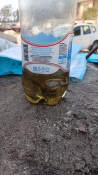

19 марта 20242 г Популярное сообщение Закреплён Добрый день. Приобрел автомобиль, реальный пробег 130 000 км. По данным сервисной книжке , первое время заливалось оригинальное масло Selenia K и менялось раз в год и 15 000 км. Что было далее мне неизвестно. Данный мотор славится жором масла по причине: 1) Тонкие маслосъемные кольца , без сквозных отверстий в поршнях для слива масла, а только каналы слива масла вниз. 2) Кидание масла через вкг на впуск (читал что даже новые моторы у кого-то жрали 1 л на 1000 км ). 3) Маленький объем заливаемого масла 2.5-3 л. 4) Любовь владельцев подобных автомобилей(как правило женщины и т.д.) менять масло по регламенту , овощить на низких оборотах и редко ездить. Проехав на данном авто 1500км с средней скоростью 15км/ч, я понял что жор масла приблизительно 1.5л на 1000км. Для меня это не допустимо. Решил попробовать роЗкоксоУку. Была какая-то тактика - но все пошло не немного по другому плану: 0) Произвел эндоскопию цилиндров, но к сожалению много фото утерял. Хон везде живой, редко где есть рисочки одинарные вертикальные, поршня в нагаре, по краям смытый свежим маслом. Сверху все в нагаре. 1) Слил масло Лукойл Генесис Универсал с допуском фиат S2 с пробегом 1500км и 100 м.ч. 2) Снял поддон и с помощью димексида отмыл его от краски. Установил. 3) Выкрутил датчик регулятора фаз т.к. очковал за его жизнь и вместо него заткнул отверстие головкой на 13 с изолентой. 4) Заменил масляный фильтр. 5) Залил масло Волга ОЙЛ sae20 2.5л + валеру раскоксойл грамм 70. Помаслал 1800об мин в 25мин. Из выхлопа иногда начинал валить белый дым и очень сильно разъедал глаза. Мотор нагрелся чуть выше температуры обычной эксплуатации и постоянно включался карлосон. Мотор ЗАСТУЧАЛ, начал дезилить, подумал все - пистец отмыл. Слил быстро минералку+валеру. 6) Слив масло, оно было черное и понял что налил я его маловато ))))))))) было литра 1.5 + 0.5 оставалось в фильтре. 7) Залил минералку , поставил датчик фаз завел и мотор поработавши чуток-замолчал, отлегло))) 8) Залил побольше минералки и бахнув грамм 100 валеры. Помаслал 25 мин,слил- было черное. 9) Заменил фильтр, залил минералку - помаслал 15 мин на хх пока собирал инструмент. Слил - оно было почти чистое. 10) Заменил фильр+Лукойл Генесис Универсал с допуском фиат S2 11) Проехал по трасс со скоростью 100-140 км/ч километров 30-50. 12) Замерил расход масла,жду результата. В планах валеру пеного налить, мб гринол реаниматор,гзокс, димексид в поршня. В целом желаю катать масло 2-3т км(150-200м ч) и отмывать мотор. Если не поможет, то заменю маслосъемные колпачки,если нет то разбирать мотор (мастеру хоть приятно будет чинить чистый мотор) Изменено 19 марта 20242 г пользователем motostalin

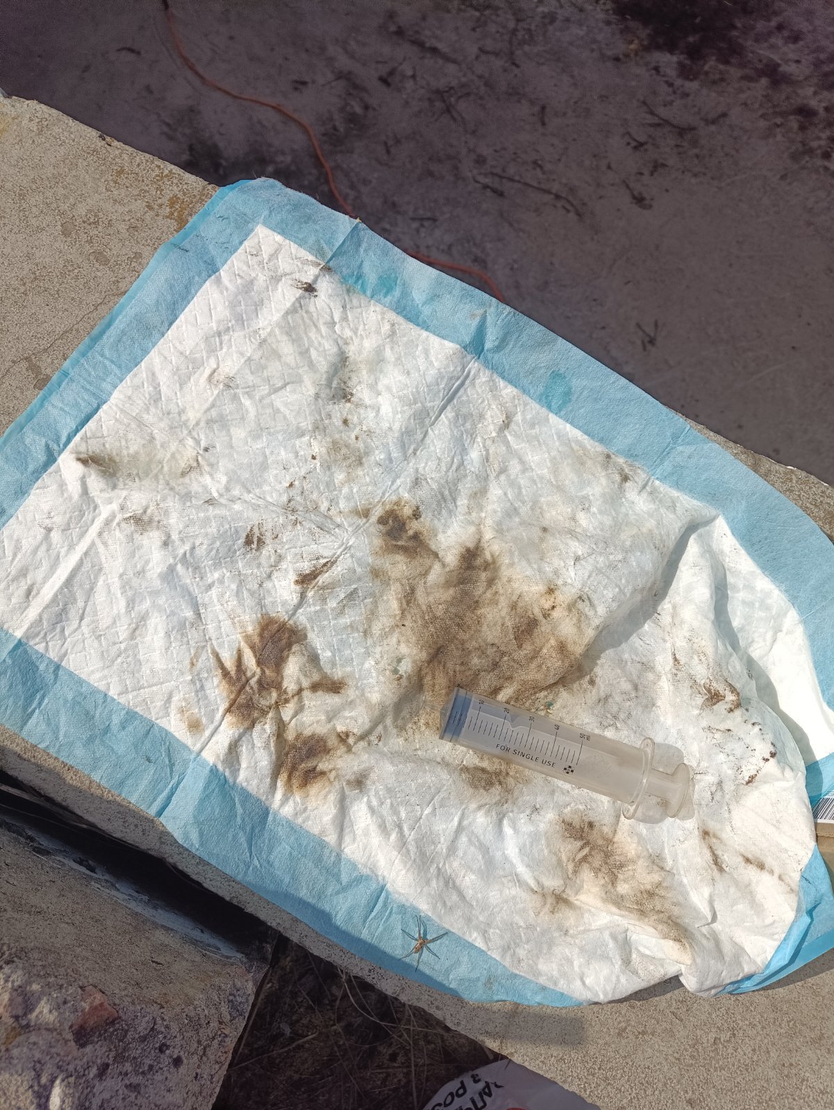

21 марта 20242 г 9 часов назад, motostalin сказал: Ребята есть 1 тюбик пенного валеры, докуплю валеру роскоксойл и гринол. Посоветуйте какой гринол взять про или обычный, и какую банку 230мл или 400. И в какой посл серию промывок сделать. Хотел 230мл гринола в КС на несколько часов с отмачиванием, покачиванием поршней и продавливанием вниз с закрученными свечами. Потом сменой масла + пенный валера, + роскоксойл. Потом промывка маслом и заливанием уже рабочего масла. Норм схема? И Валера и Гринол работают на горячем двигателе, т.е. за раз ими отработать не получится. Гринола Профессионал я взял бы 400 мл, ибо он может уйти через кольца, а нужно чтобы постоял (т.е. на доливку в поршни должен быть запас). Я бы Вам предложил следующую схему. Купите промывку форсунок Лавр с эффектом раскоксовки и Уайт-спирит или сольвент. 1. Отработайте Лавром. Он облегчит работу пене потом. 2. Потом пена. Рекомендую иметь второй комплект свечей зажигания. 3. Убрав остатки пены залейте в цилиндры растворитель и потом шприцом соберите его вместе с откисшей грязью. 4. Дальше по известной схеме сушим цилиндры стартером. Вкручиваем свечи и пробуем завести. Дыму будет скорее всего ппц. 5. Греем и сливаем масло. В любом случае через кольца в масле уже куча шмурдюка просочившегося через кольца. 6. Заливаете свежее простенькое масло и опять греем двигатель. Чем лучше нагреете, тем лучше потом отработает Гринол. 7. Добавляем Гринол в цилиндры и контролирует его наличие (по началу может сбежать). Свечи я бы не затягивал (для бани), а лишь наживулил. Будете крутить коленвал при хорошо закрученных свечах Гринол просто стечет в поддон не успев нормально отмочить кольца. 8.Через час-полтора опять в цилиндры растворитель (прямо до счечных колодцев лейте, чтобы свод поршня зацепить) и убрав его шприцем сушим цилиндры стартером. Заводим. Дыму должно быть сильно меньше. 9. Греем и я бы в это же масло добавил Валеру-Раскоксойл. 10. Сливаем старое масло, заливаем простенькое масло в качестве промывки и на трассу. 11. Потом сливаем промывочное масло и льем нормальное. Если двигатель грязный, менял бы вместе с маслами и фильтр. Морально настраивайтесь купить новый датчик давления масла. Старый может начать бежать. Рекомендую приобрести присадку Эдиал Стоп-износ. Она не дорогая и тоже вроде чистит кольца. Возможно она, в т.ч., помогла мне убрать масложер. Его в масло залитое после промывок нужно добавлять. Так же рекомендую попробовать начать использовать масла с эстерами. Эстеры тоже, вроде как, хорошо работают по грязи в двигателе. Изменено 21 марта 20242 г пользователем Mefistоf

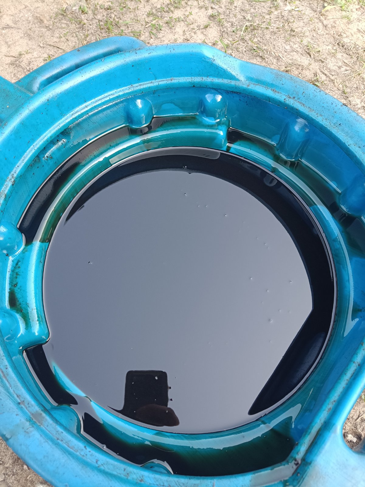

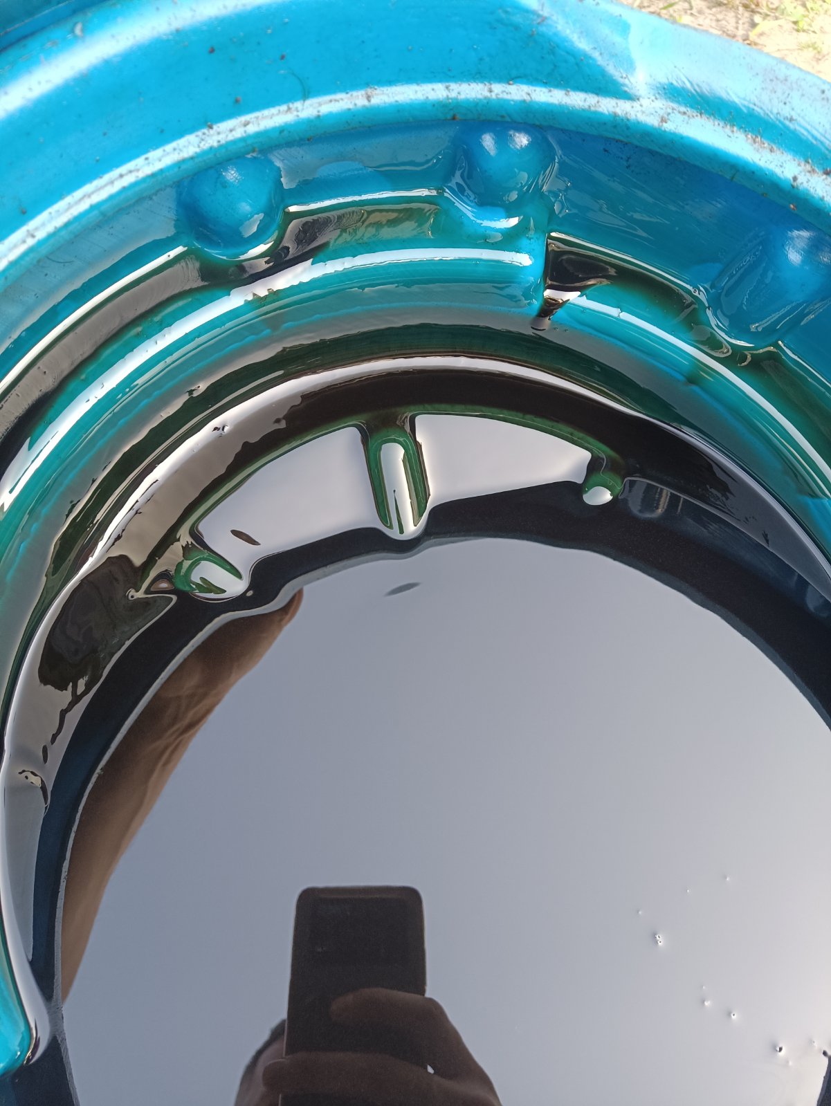

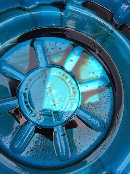

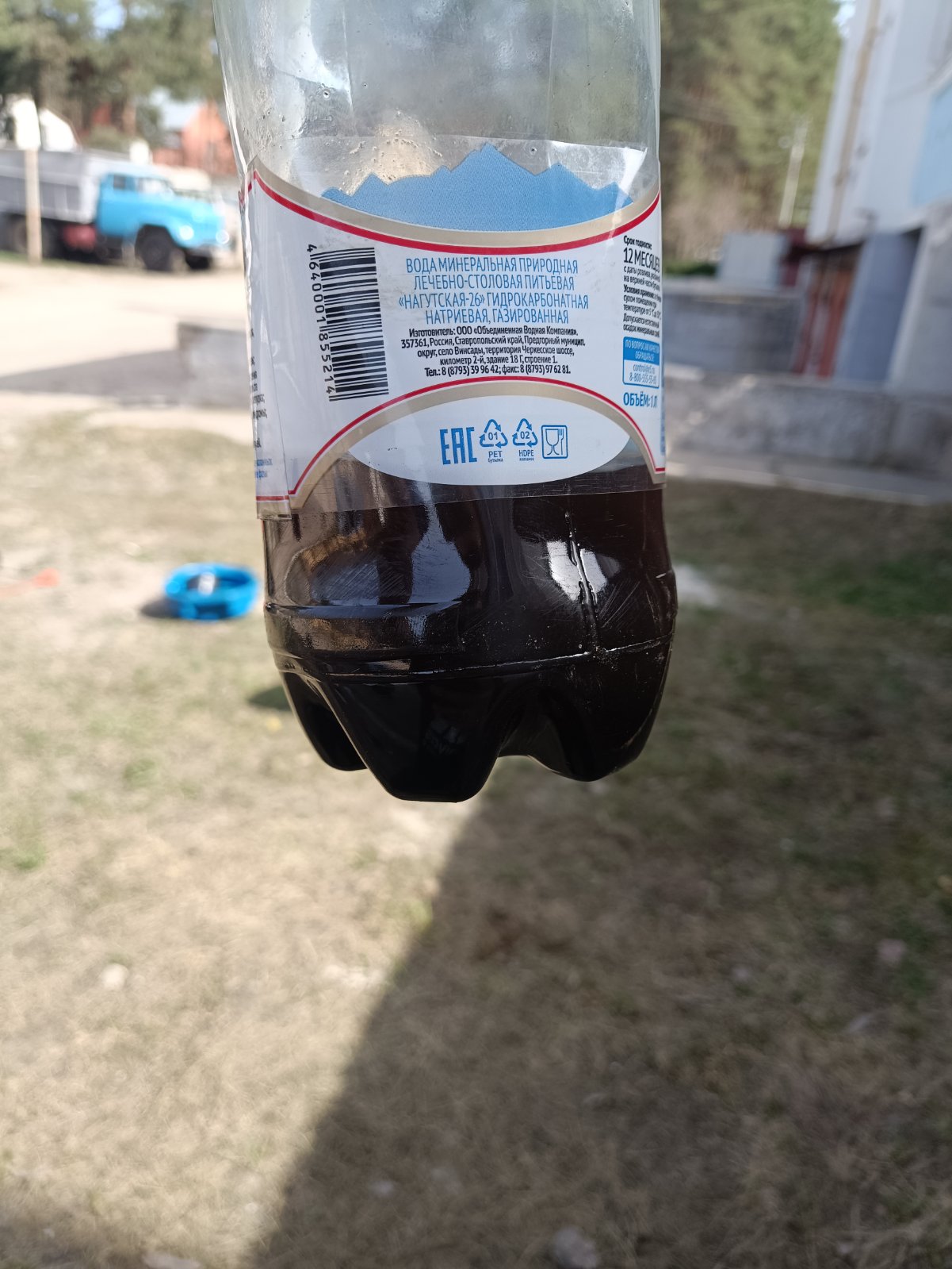

10 апреля 20242 г Автор Провел еще одну роскоксовку. 1) Влил по 50мл гринола, поршня в среднем положении,свечи закручены. Ждал 1.5часа, периодически по чуть крутил коленвал. Потом продавил гринол в поддон 10 оборотами двигателя, выкрутил свечи, откачал остатки гринола, залил 50мл ацетона и откачал. Продул компрессором, капнул по 5мл масла, продул стартером. Завел чуть подымило. Заменил масло на м8 sae20 2) тоже самое только вместо гринола пенный валера 600мл+ валера роскоксойл на 20мин. И замена масла 3) опять гринол.И замена масла 4) просто промыл маслом. 5) новый фильтр и лучок 5в40 с3 с допусками фиат. Будем посмотреть..... Кстати нашел в городе сквид установку, призадумался) 6к работа+тюбика гринола. Изменено 10 апреля 20242 г пользователем motostalin
