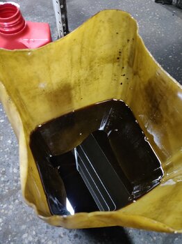

Это ж я ещё в марте писал. Поменял через несколько дней. Слилось темноватое. На душе стало спокойнее. Катаемся дальше.
