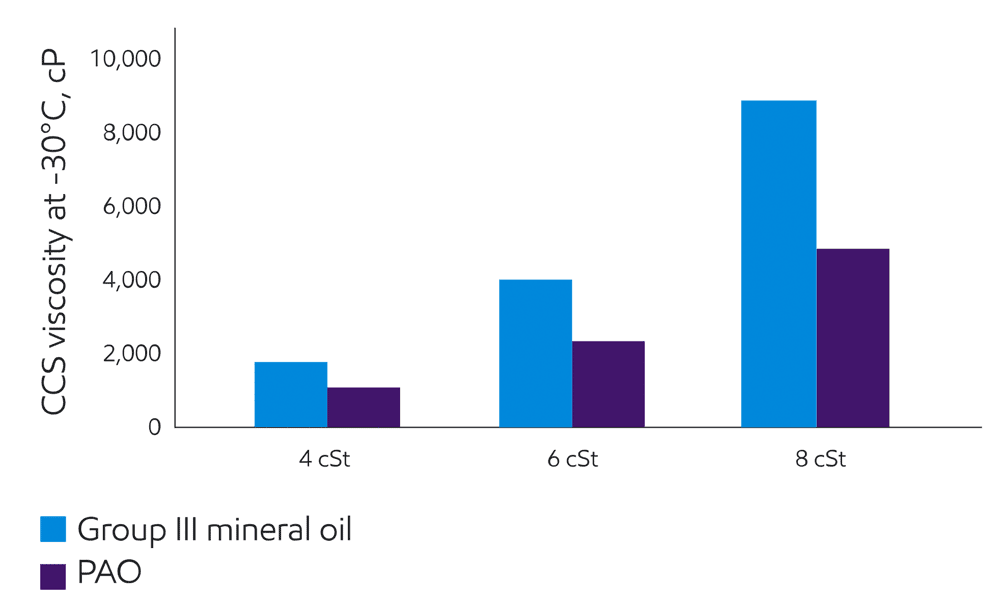

В средних рыночных маслах 0-30 и 5-40 все делаются на базах, обычно (в среднем) 4 и 6, редко 8.
Просто на ПАО проще сделать разные варианты (у ПАО лучше с CCS)
3 часа назад, Аргентум сказал:
откуда такой вывод?
Интересный график, группа 3 называется минералкой:D

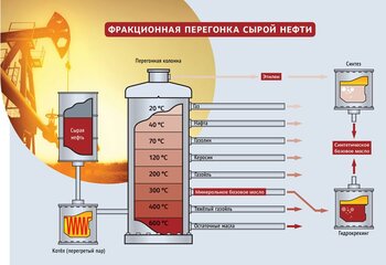

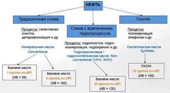

Никогда не понимал этой логики. Крекинг - химическая реакция получения лёгких углеводородов из тяжёлых. Молекулы, полученный в результате химической реакции, в химической промышленности обычно считаются синтетическими. Но в производстве смазочных материалов почему-то это не работает.
Styler синтетика - это синтез новых продуктов.
Минералка - очистка нефти разной степени глубины и поставленных задач.
1 час назад, Styler сказал:
Потому что глупым хомячкам можно впарить "лучшее масло" по 2-4т.р./литр, а вот с топливом такой развод не прокатит - мировая экономика остановится.
Изменено пользователем mihail026
