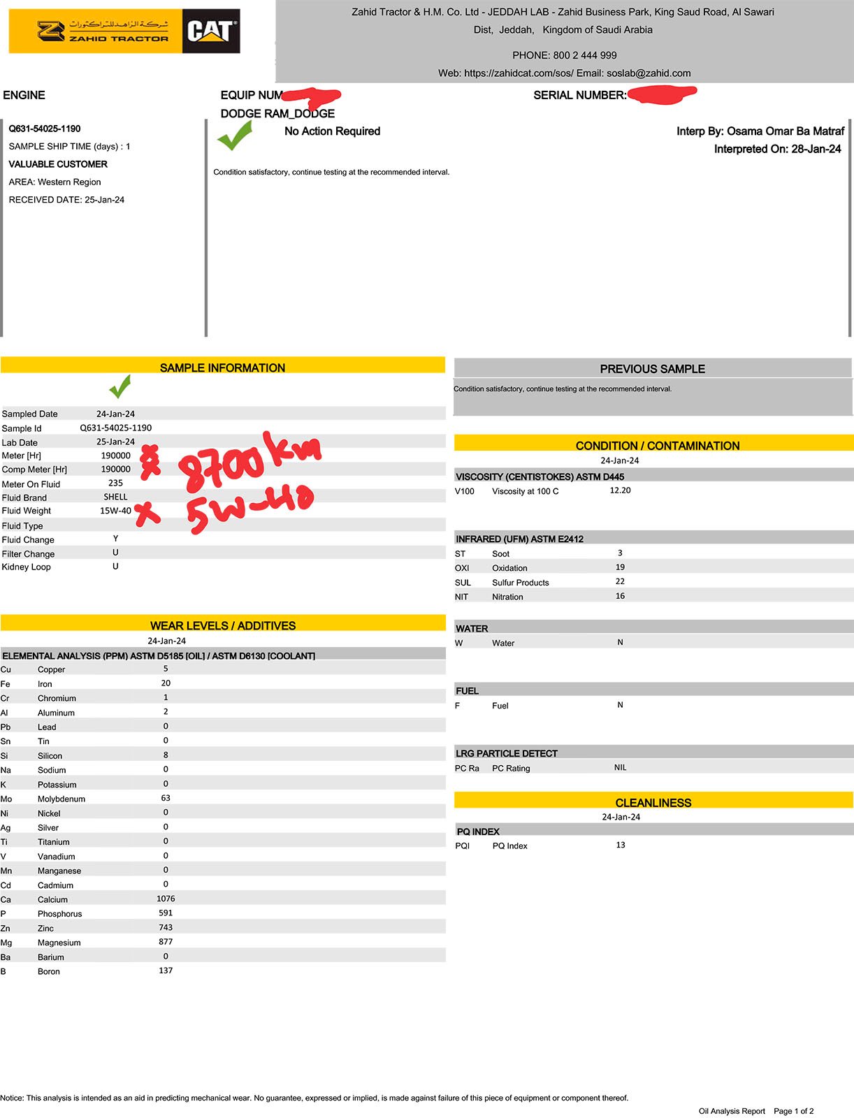

Масло Shell Ultra I в Ram 1500 Hemi 2014 г.в. 5.7л после 8700 км.
Местоположение: Западная Саудовская Аравия,
Физические данные:
Метод отбора проб: непосредственно из масляного контейнера после работы в течение нескольких секунд.
Масло: Shell Ultra Eye
Вязкость: 5W-40
классификация:
Дата упаковки: 24.01.2024
Пробег масла: 8700 км.
Показания счетчика: 140 000 км.
Рабочее время: 235 часов
Дата замены: 24.01.2024
Дата выписки: 24.01.2024
Количество дней использования: расчетное 130 дней.
Тип топлива: бензин с АИ-95.
Средняя скорость: ** км/ч
Средний расход топлива: 6 км/л
Количество использованного топлива: примерно 1450 литров.
 Количество масла: 6,7 литра
 — Воздушный фильтр двигателя (используется спортивный фильтр S&B, который периодически очищается)
 Масляный фильтр меняется при каждой замене масла.
 Присадки к маслу: нет
 Топливные присадки: Жидкий очиститель топливной системы Liqui Moly.
 Схема использования:
 - Диапазон наружной температуры: 27-37
 - За период эксплуатации масло не доливалось и существенных потерь, требующих доливки, не было.
 Схема вождения такая: в черте города, парковка и эксплуатация автомобиля более часа несколько раз.
 - В основном используется на автомагистралях (50%) и в городе (50%) - Прибл.
 -Механические примечания:
 - Диапазон температур охлаждающей жидкости после достижения оптимальной рабочей температуры в течение всего периода эксплуатации составлял от 85 градусов до 89 градусов.
 За очень короткие периоды работы температура достигала 92-93 градусов.
 Из-за высокого ускорения.
 Сенсорные примечания: Запах топлива в масле.

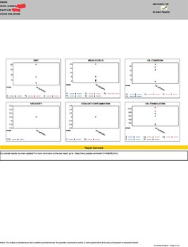

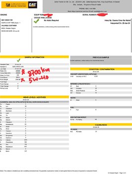

Добрый вечер
Я провел анализ масла и ниже вы можете найти данные анализа.  Некоторые данные, записанные по ошибке, были изменены из лаборатории. После всего этого хотелось бы сначала узнать ваше мнение по анализам, затем хотелось бы перейти на полусинтетическое масло с вязкостью 20W-50 и хотелось бы увидеть ваши рекомендации по этому поводу. Заранее большое спасибо
Для вашего авто лучше илсак 10w30, , и если есть топливо в масле то нужно эту проблему решить.
Ещё раз анализ глянул, топливо N стоит,не меряли или нету?
мысли по анализу:
1) Вязкость 12.20 снизилась незначительно, так как свежее масло имело вязкость около 12.8. Например анализ свежего Shell.
2) Обычно вязкость падает из-за попадания несгоревшего бензина в масло. У вас в Саудовской Аравии жарко, картер с маслом прогревается хорошо, бензин испаряется.
3) Судя по нитрации 16, маслу было трудно. Двигатель переработал много воздуха и топлива.
4) Износ железа алюминия маленький. Двигатель чувствует себя хорошо. Медь - под вопросом - если в автомобиле есть медный радиатор масла - это нормально. Во всяком случае 5ppm, не повод беспокоиться о меди.
20W-50 не стоит лить, это масло отлично отработало.

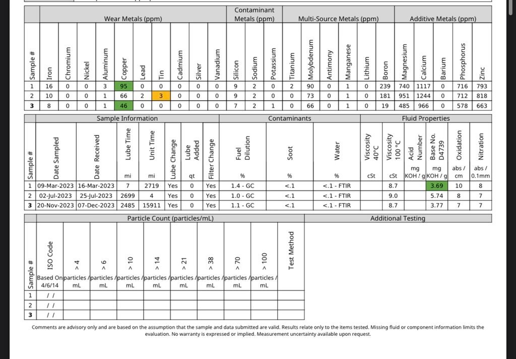

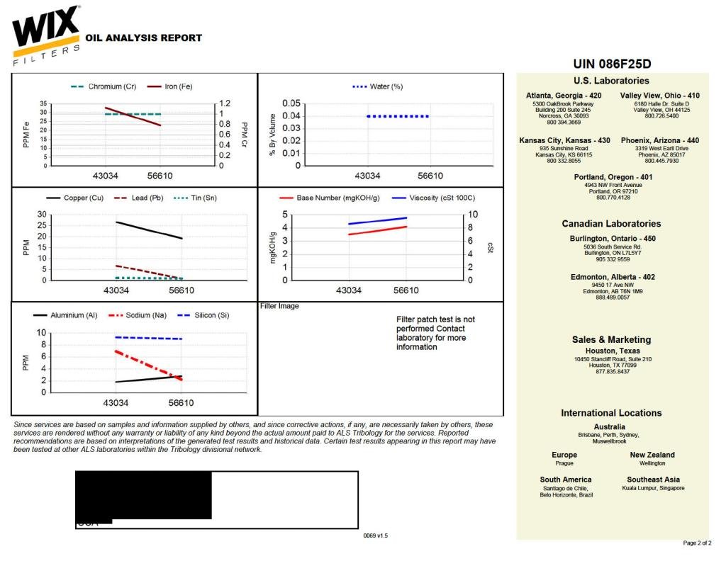

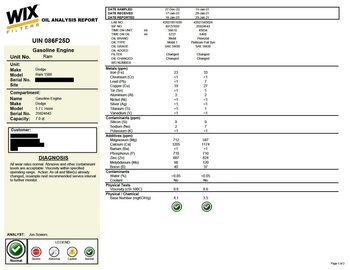

вот еще несколько результатов анализа масла для того же двигателя из разных стран
1 час назад, ПавелТ сказал:
Вы имеете в виду, что масло Shell 5W-40 обеспечит лучшую защиту, чем полусинтетика 20W-50?

15 минут назад, fus88 сказал:
Гидрокрекинг лучше чем полусинтетика, 20W-50 - лишняя вязкость в этом моторе, анализ 5-40 показал что этой вязкости достаточно. Может и 10-30 будет хорошо, у нас эти моторы на 5-20 эксплуатируют. И летом тоже.
Изменено пользователем ПавелТ
fus88 в вашем регионе лучше использовать масла 15W40, 10W-40, 10W-30, 15W-30 - но как правило, такие масла простые и примитивные, минеральное базовое масло, старые пакеты присадок. В данном анализе 5W-40 отработал без существенного износа.
Если в анализах c таких же двигателей, тоже встречается медь, значит медь дает медный радиатор, медный теплообменник. Это нормально. :)
