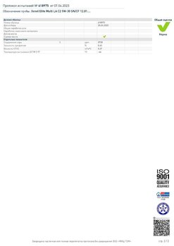

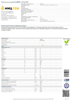

Xenol Elite Multi C2 LA 5W-30 SN свежее за анализ спасибо официальному представителю Xenol.
Xenol Elite Multi C2 LA 5W-30 SN MIC-1 копия.jpgXenol Elite Multi C2 LA 5W-30 SN MIC-2 копия.jpg
Масло заявлено как: API SN, ACEA C2, API CF.

CCS и MRV перемерить.
В целом нормальное масло, косяков не вижу. Сделали бы еще подробный ИК спектр с указанием высоты пиков. Возможно оно на ПАО, так как NOACK очень низкий, температура вспышки 232С. Да, CCS измерили не верно, его у 5W-30 измеряют при -30С, а не при -25C. Но в целом видно что будет в два раза выше и в норме. 5200-5300мПас.

43 минуты назад, torcon сказал:
А вот не факт. При минус 30-то замер был, хотя и MRV, и он 8163. Так что, если официальный представитель ждёт признания своего продукта, пускай честно перемеряет!
1 час назад, Павел-1966 сказал:
Думаете при -35 в 60000 не уложится ? )
знаток , нет, но пускай подтвердят CCS-30 < 6200.
2 часа назад, Павел-1966 сказал:
Вам то это зачем ? Вы это масло никогда не видели и скорее всего не увидите.
Так же как и я. ))
знаток , если так сужать круг обсуждаемых масел, настанет полная скукотища в Ойл Клубе;)! А представитель фирмы раз назвался груздем, пускай уж полезает в кузов:D!
