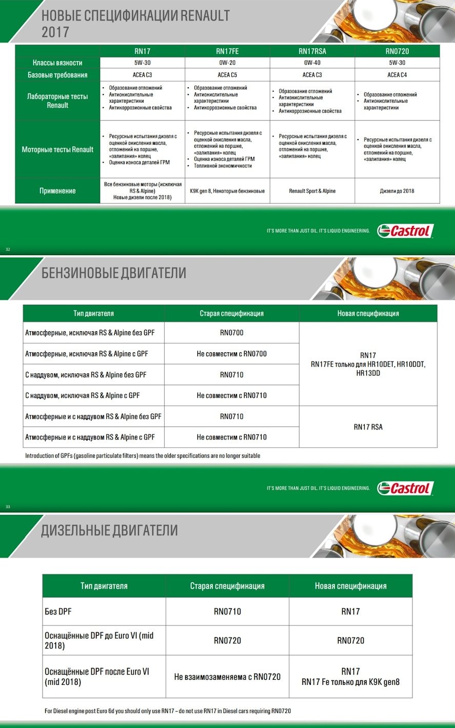

ну и вот еще:
Это потому что Рено с 19-го года перешли на дизеля с мочевиной и для них новый стандарт RN17 (C3) или RN17FE (C5). Для двигателей без мочи так и остался стандарт RN0720.
6 часов назад, hesburger сказал:
И тогда почему у меня (румын 2020г.в., Евро-5, без мочевины) в сервисном листе прописано АСЕА С3 ? Может разъясните?
Изменено пользователем Mufich
19 часов назад, Mufich сказал:
У меня Dacia Duster 18-го с евро 6b без мочевины и прописано RN720. Странно, что если у вас румын и он 20 го года, он с евро 5. Dacia с конца 18-го года перешли на К9К blue Dci с мочевиной с евро 6d.
А если у вас Рено Дастер для России с евро 5, то они попросту не стали заморачиваться и стали с 18 года (когда собственно и произошла смена стандартов) указывать по RN17, то есть С3.
