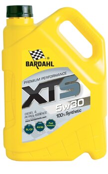

Сейчас объем:
Ford: бардаль xts 5w30
Opel: бардаль xtc 5w40
 Оба подъедают по литру за 10т.км
Честно хочу одно на оба авто
Посоветуйте пожалуйста - к бардалю хорошо отношусь

Вот хорошее масло, специально для вас сделали:

Что рекомендовано лить вам руководством по эксплуатации для каждого авто?
Здесь не так подбирают типа "xts" хорошее, а "xtc" - гомно.
Они под разные требования вот и всё. Одно С3, другое А5

По рекомендациям производителя (мануалы ищите):
- в Ford надо 5W-30 ACEA A5/B5 (допуск Ford WSS-M2C-913)
- в Opel надо 5W-30 ACEA C3 (допуск dexos2)
Соответственно
31.12.2023 в 14:00, dimarfox сказал:
В Opel первое, в Ford второе
