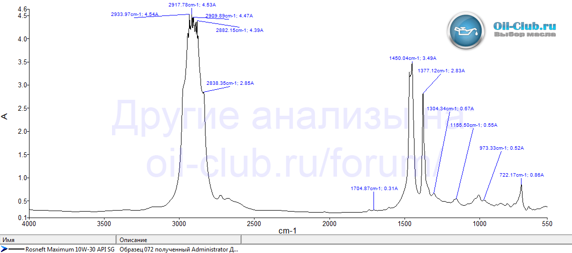

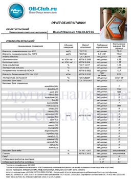

30 декабря 20232 г Популярное сообщение Закреплён Rosneft Maximum 10W-30 API SG свежее за анализ спасибо друзьям товарищам Дюпелёк, движенец, Adamberg, autosachs, Dmitrii.lg, and2949, denis.platonov. Образец для анализа закупал и отправлял в лабу Дюпелёк. Масло заявлено как: API SG/CD. ИК спектр Фурье говорит о том, что масло на основе минеральной базы. Артикулы коды для заказа в интернет магазинах: 8659 - Rosneft Maximum 10W-30 1L 8658 - Rosneft Maximum 10W-30 4L 40814232 - Rosneft Maximum 10W-30 1L 40814242 - Rosneft Maximum 10W-30 4L
