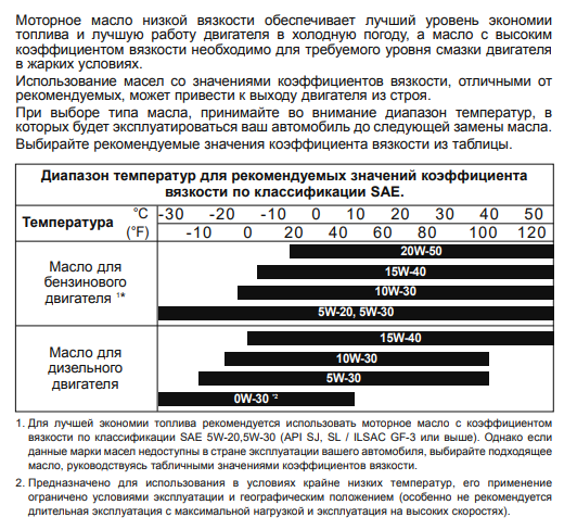

А у меня вот так. Довольно традиционная картинка.
393773611_Opera_2023-12-10_223120_Elantra20-D0D1D0D0D0D0D0D1D1D0D020BFBED1D0D1D0D0D1D0D1D0D1D0D020-202008_pdf.thumb.png.a10deb836d2104dd957d3715ac524fc0.png
SIRIUS  Да! Наши книги пользователя обширны. В Эмиратах всё коротко :

Странно, что для одних и тех же двигателях, но в разных машинах рекомендуется разная вязкость. Причем автомобили не глобально разные...
А еще там есть опечатки типа объема двигателя 3S-FE в 2200, хотя он всего-то 2-литровый...
