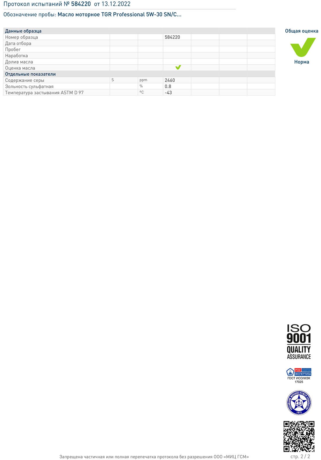

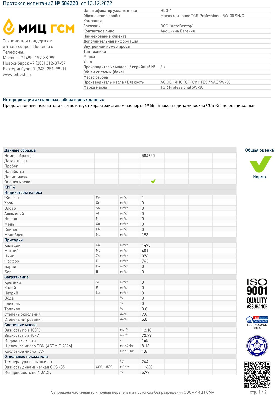

TGR Professional 5W-30 свежее
TGR Professional 5W-30 свежее за анализ спасибо официальному представителю TGR.
Анализ проводил официальный представитель TGR.
TGR Professional 5W-30 MIC.jpgTGR Professional 5W-30 MIC2.jpgTGR Professional 5W-30 photo1.JPGTGR Professional 5W-30 photo2.JPG
Масло заявлено как: API SN/CF; ACEA A5/B5.

Не нужно было тестировать CCS при -35С, это ведь не 0W-30 :) Ну и A5/B5 на пакете присадок Ричфул, это номинально. По уму здесь API SP и все. :)
А так масло, при дешевой если цене - нормальное, лить можно.
С КВ, что-то не то....
TGR5301  - 1л.
TGR5304 - 4л.
Густо что-то для А5.
Да вязкость ACEA A5/B5 масел, это обычно при 40С=55, при 100С=10. Но здесь и рецептура не ACEA A5/B5...
