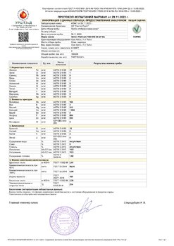

Вовремя слито, масло убито
Благодарю за анализ @SINTEC Lubricants.  Капремонт по причине лопнувшей перегородки поршня от детонации (болячка этого мотора).
Была расточка блока и замена поршней. По внутрянке было заменено все кроме коленвала, коренных вкладышей и шатунов.
Масло понравилось! грелось до 130 стабильно. Купил еще такого же на распродаже :)
Изменено пользователем Denis_zhmulyov
5 минут назад, Tattooed_arm сказал:
нормально дли ильсака мне кажется, бенза много потрачено, пробег тоже норм :)
5 минут назад, Denis_zhmulyov сказал:
Благодарю за анализ @SINTEC Lubricants.  Капремонт по причине лопнувшей перегородки поршня о детонации (болячка этого мотора).
Чем мерил нагрев масла и где? Кстати советую прошить под 95 градусов, резинки спасибо скажут ). И ещё вопрос, а грибовидный клапан не менял?
Только что, Tattooed_arm сказал:
пару раз на заправке термопарой мерил через щуп.  Шить не буду, не хочу :) Резинки все новые. Грибовидный менял при капиталке, старый был ок
@Tattooed_arm сравниваю с твоим анализом, по износу почти 1в1 при практически одинаковых условиях, значит моторы такие :)
9 минут назад, Denis_zhmulyov сказал:
А ты ковку ставил, или родные поршня?
3 минуты назад, Tattooed_arm сказал:
Ковка + расточка блока
Согласен, вовремя слито. Моточасов не сильно много, но количество топлива его убило. @Denis_zhmulyov вижу партию не смотрел, но не помнишь примерную дату выпуска?
Изменено пользователем Nemo1980
Хорошая капиталка и обкатка. Металлы износа уже в адекватных пределах.
3 минуты назад, Nemo1980 сказал:
Вообще не посмотрел даже, забыл :)
2 минуты назад, Pumbaa сказал:
Я боялся за обкатку, так как собрали машину за 5 дней до отпуска. 200 км по Москве, а дальше до Ростова на Дону груженый под завязку салон и багажник + бокс на крыше 460л, парус чувствовал :)) ну и расход по трассе был с ним был 10-11 литров на круизе 140. Обратно уже 150-160 на круизе шел :)
Несмотря на моточасы, условия все таки не из легких. О чем говорит количество топлива сожженного. Масло свои деньги отработало с лихвой. Ну а с тем интервалом, что обслуживалась у дилера (раз в 15 ткм.), даже брендовое масло загадило мотор.
Изменено пользователем sayansky86
2 минуты назад, sayansky86 сказал:
тоже такого мнения :)
