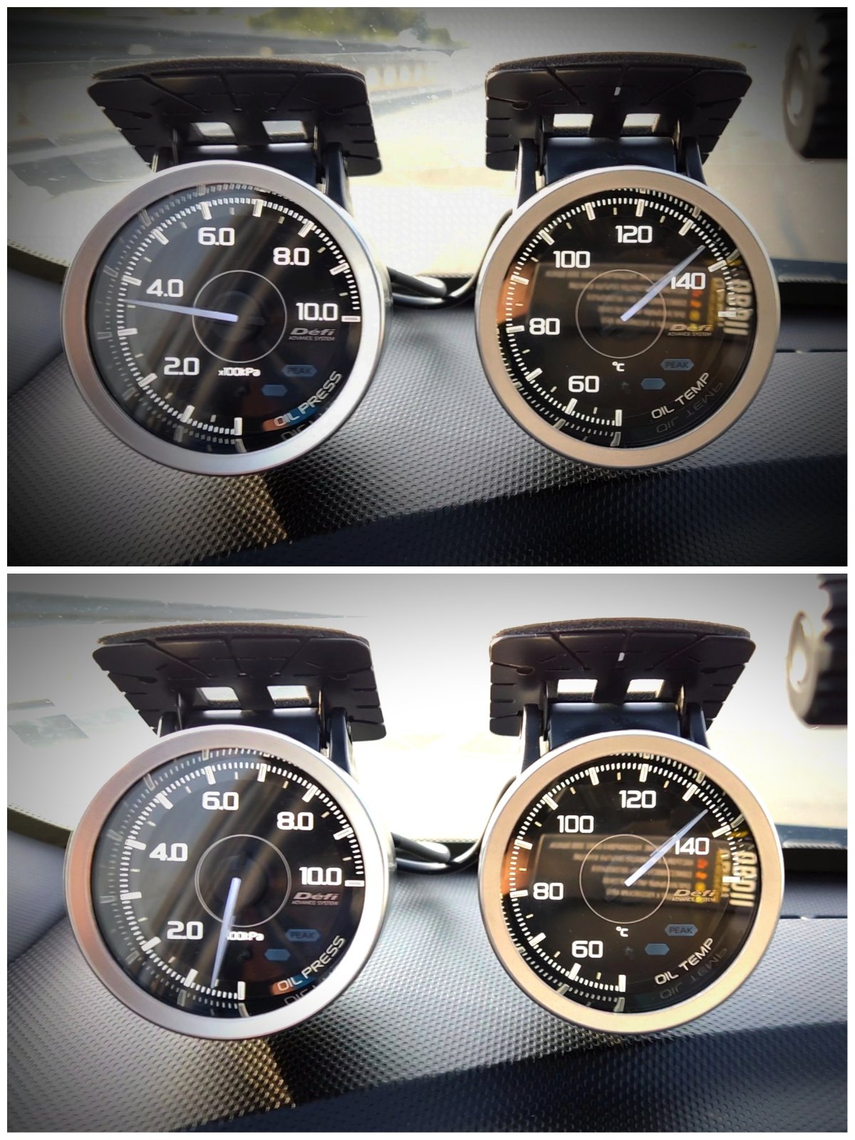

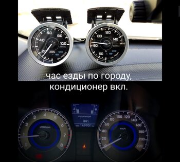

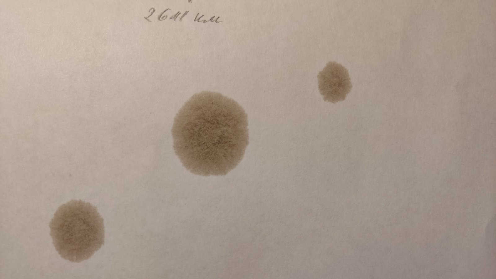

25 ноября 20233 г Популярное сообщение Закреплён Масло: Полимериум Метеор В30 Авто: Hyundai Solaris Двигатель: G4FC Общий пробег: 152270 Пробег на масле: 2611 Моточасы: 81 Средняя скорость: Режим эксплуатации: Доливка масла: нет Наличие чип-тюнинга: да Период эксплуатации: июль 2023-ноябрь 2023 Топливо: 90% АИ -100 Лукойл, 10% АИ-95 Лукойл, ОЛВИ. Израсходовано: Фильтр масляный: MAHLE OC 1673 Фильтр воздушный: UFI 2759400. Фильтр топливный: оригинал Объем заливаемого масла: 3.3 Отбор масла: через щуп Отбор масла: Промывка двигателя: нет Ремонтных работ с мотором, в период использования масла: нет Что было до этого масла: NOVUS ALPHA 5W-30 Масло эксплуатировалось на том же конфиге железа и софте, что и на Novus с Роснефть до этого. Откатано как всегда с высокой нагрузкой, в том числе в жару, когда масло грелось под 140°С. Под конец интервала проводил тесты по замерам прогрева масла в режиме городских пробок, откуда, собственно, и налило топлива, ибо масло особо не грелось. В целом, не совсем понял назначение продукта, но опыт был полезен и интересен. Что под этим имею ввиду (сугубо моё мнение): До 100°С из-за моноградности имеет высокую вязкость и как итог потери. Разница при 70°С в картере в 1-1.5 л расхода топлива с маслом 5w30 A5/B5 и 0.8 сек 0-100 разгона. После прогрева до 95- 100 град уже всё норм. После 100°С просаживается по давлению сильне чем масла с более высоким ИВ и загустом в составе. Не сильно, но имеет место быть. Для наваливания и автоспорта в лето, когда масло 100°С+ очень даже, ибо потери становятся меньше, а защита при этом не хуже. Из особенностей - одно из самых тихих масел что видел. Пока свежее - тихо как на моноградке Роснефть М10ДМ, но в отличии от Роснефти и под конец интервала было всё таким же тихим. Фото и видео материал из основных моментов прилагаю. Предыдущие анализы отработки прилагаю Изменено 25 ноября 20233 г пользователем Schmit_t
26 ноября 20233 г Автор 3 минуты назад, АОВ сказал: Я вот ничего спортивного в этом масле не вижу. Метеор для обычной гражданской эксплуатации вполне подходит. Для спорта Х.З. Ну я указал почему для обычной эксплуатации не вижу смысла 8 минут назад, АОВ сказал: Дак масло грелось до 140 не по этому ли просадка. Минералка не любит нагрева более 100. Так я и новус так грел и Роснефть
26 ноября 20233 г 2 минуты назад, Schmit_t сказал: Ну я указал почему для обычной эксплуатации не вижу смысла Так я и новус так грел и Роснефть То, что машина после прогрева масла 100 становится более динамичной. Ну это так себе.....
26 ноября 20233 г Автор 1 минуту назад, АОВ сказал: То, что машина после прогрева масла 100 становится более динамичной. Ну это так себе..... То что потери на более высокой вязкости моноградки нафиг не нужны как в динамике так и в расходе топлива. Замерял как в городе так и на трассе
26 ноября 20233 г Автор 3 минуты назад, АОВ сказал: То, что машина после прогрева масла 100 становится более динамичной. Ну это так себе..... Физика ниже вязкость меньше потери. При 130-140 град уже не сильно большая разница в том что было залито

26 ноября 20233 г Скажите пожалуйста при каком режиме езды масло у вас до 140 нагревалось? Температура масла в картере замеряется?
26 ноября 20233 г Ребята! Вот подозревал я такую фигню. Даже не правильное слово «подозревал»: из физики так и должно быть. Но с интересом наблюдаю за энтузиастами езды на моноградке. Со стороны наблюдать интересно. Что такое наша повседневная гражданская езда? Сел, завёлся, минут 10-20-30 проехал до точки назначения, припарковался. И так весь день и изо дня в день. Дальние маш броски не у многих часто бывают. Автор умудрялся вырваться на трассу и сфотографировать-таки нагрев выше 100. Если специально к этому не стремиться, то в 95-99% случаев на эти режимы выходить необходимости нет. Что получается в такой повседневной гражданской езде? Практически всю дорогу масло недогрето. Т.е. машина на моноградке будет тупить, топлива больше жрать. А ради чего его лили? Ах да: загуститель вроде бы виноват в высокотемпературных отложениях («колечки засирает»). Так у нас до этих режимов дело и не успевает дойти. Да и часто ли мы на практике встречаем эти самые «засранные колечки»? В общем, на мой взгляд, это другая крайность по сравнению с веретёнщиками. А золотая серединка отмечена в Руководстве по эксплуатации автомобиля.
27 ноября 20233 г Автор 8 часов назад, Alex38reg сказал: Скажите пожалуйста при каком режиме езды масло у вас до 140 нагревалось? Температура масла в картере замеряется? Температура в картере. Достаточно летом подкинуть сетку в бампер и температура ползёт вверх сама

27 ноября 20233 г Автор 38 минут назад, avignon сказал: Однако есть нюанс в виде того, что при быстром сдвиге загуститель может проседать в маслах с более высоким ИВ, Аргентум кое-где про это писал, когда я приводил в пример маслa Redline 10W40 и 0W40. HTHS неспроста ведь придуман. У моноградок по идее такого быть не должно. Так или иначе это будет видно по давлению в системе
27 ноября 20233 г 6 минут назад, Schmit_t сказал: Так или иначе это будет видно по давлению в системе Да. А на этом масле давление при температурах выше 100 получается были ниже, чем на других 30-ках, в т.ч. и М10ДМ?
