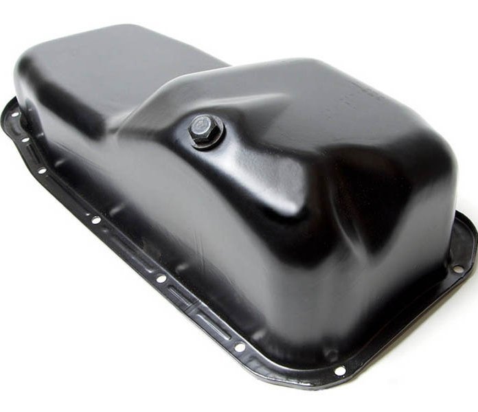

У меня практический по этому поводу вопрос. Тем более, что в Ойл Клубе на этом вопросе собаку съели. Этой зимой впервые буду планово менять масло маслоотсосом. Всегда ли удаётся маслоотсосом откачать из картера масла лучше, чем сливом через пробку? У меня форма картера позволяет слить практически полностью (извиняюсь перед автором, что привожу фото поддона другого чем у автомобиля автора). А шлангом через щуп ведь тыкаться вслепую. Что говорит опыт форумчан?

Павел-1966 у тебя хорошая форма картера, скорее всего действительно сливается все, 200мл может останется со стенок. Насосом через щуп - тоже есть свои минусы. Если человек торопится, то может засунуть трубку - воткнуть ее в дно картера - завернуть ее в обратную сторону и не все откачать. А если не торопиться, ждешь минут 15 после того как отобрал вроде бы все масло и втыкаешь трубку в дно картера повторно, когда она упирается это чувствуешь, откачиваешь все до конца. Но на стенках в ванночках двигателя все равно что то остается, сухого картера не будет, это точно :)
